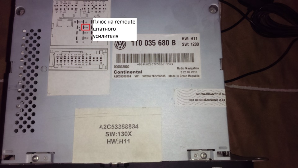

ruslan935 7 Жалоба Опубликовано: 14 декабря 2014 а в штатном разёме где взять ремоут на усилок? Поделиться сообщением Ссылка на сообщение Поделиться на других сайтах
oleg3110_78 416 Жалоба Опубликовано: 14 декабря 2014 Нигде Поделиться сообщением Ссылка на сообщение Поделиться на других сайтах
ruslan935 7 Жалоба Опубликовано: 14 декабря 2014 ни чё подобного! в системе блаупункт plug play должно.....просто ни пойму где. Поделиться сообщением Ссылка на сообщение Поделиться на других сайтах
oleg3110_78 416 Жалоба Опубликовано: 14 декабря 2014 Убедили , ищите найдёте расскажите обязательно, мне как человеку который използал и Джетту и два тигуана это крайне интересно Пы.Сы. Вам понятие каншина говорит что нибудь? Ну или включение по появлению высокого уровня на входе? Поделиться сообщением Ссылка на сообщение Поделиться на других сайтах

ruslan935 7 Жалоба Опубликовано: 15 декабря 2014 (изменено) в роде как вот это Изменено 15 декабря 2014 пользователем ruslan935 Поделиться сообщением Ссылка на сообщение Поделиться на других сайтах
ruslan935 7 Жалоба Опубликовано: 15 декабря 2014 (изменено) вроде ок! ну можно ещё на прикуриватель будет типа ремоут Изменено 15 декабря 2014 пользователем ruslan935 Поделиться сообщением Ссылка на сообщение Поделиться на других сайтах
