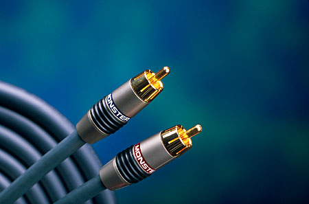

Greck 794 Жалоба Опубликовано: 18 декабря 2013 не совсем понятно, что такое межблочники... Поделиться сообщением Ссылка на сообщение Поделиться на других сайтах
JeFFry tsi 27 Жалоба Опубликовано: 18 декабря 2013 (изменено) Немного не корректно выразился. Межблочные провода Изменено 20 декабря 2013 пользователем JeFFry tsi Поделиться сообщением Ссылка на сообщение Поделиться на других сайтах
JeFFry tsi 27 Жалоба Опубликовано: 20 декабря 2013 @Greck, Поделиться сообщением Ссылка на сообщение Поделиться на других сайтах
Greck 794 Жалоба Опубликовано: 20 декабря 2013 да, все верно, так сделано у меня... Поделиться сообщением Ссылка на сообщение Поделиться на других сайтах
