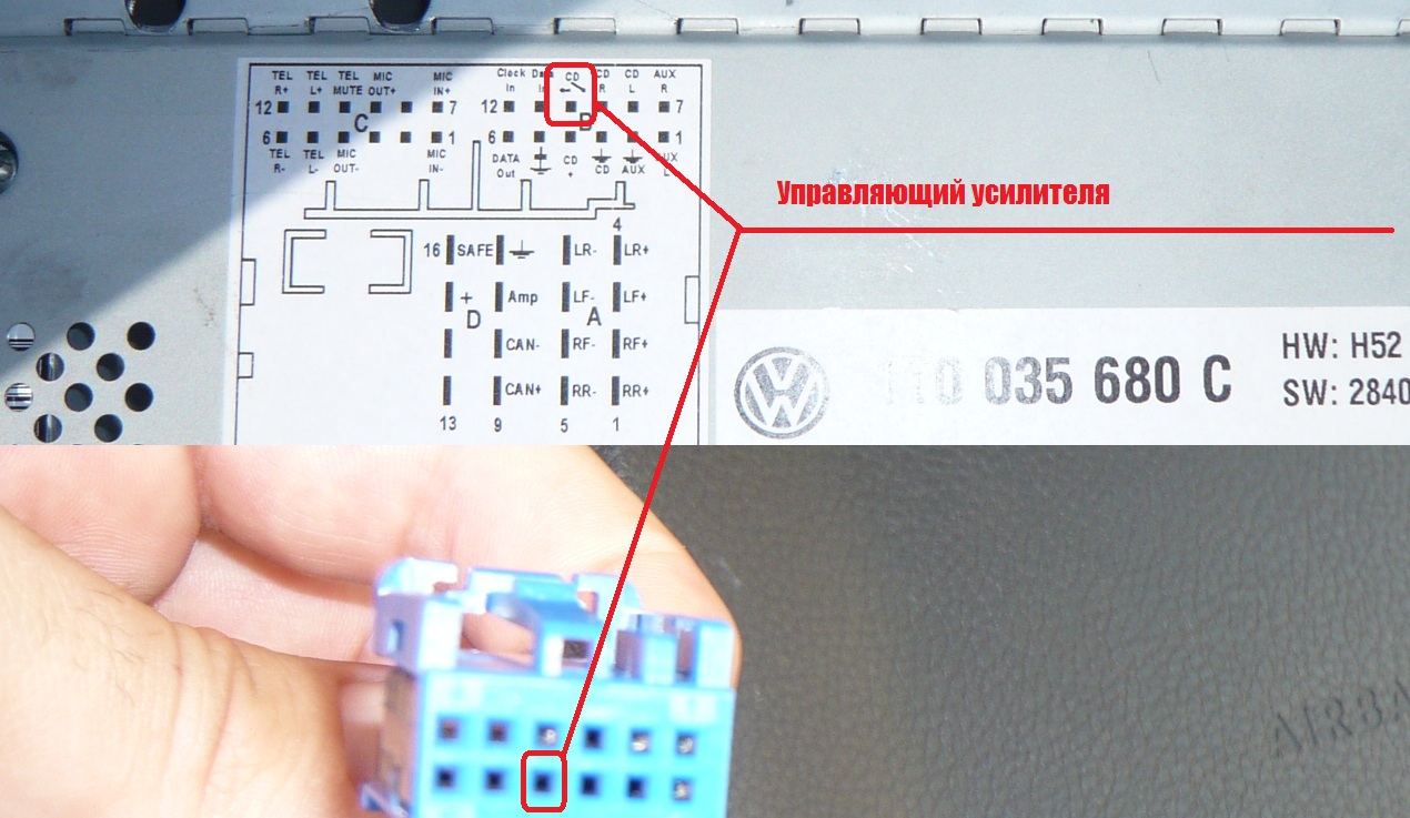

SkyRuFF 0 Жалоба Опубликовано: 27 января 2011 Сигнал на вкл (ремоут) усилителя берется от 10 пина разъема СиДи ченджера (контакты B- на рисунке) для RCD-RNS 510 И усь вкл\выкл при вкл\выкл ГУ Поделиться сообщением Ссылка на сообщение Поделиться на других сайтах

Greck 794 Жалоба Опубликовано: 22 июня 2011 Много разногласий по поводу подключения управляющего провода, я лично подцепил на климу но оно не то, нужно искать другой вариант. Вариант найден... нужно брать управляющий провод с выхода рнс на сд\ченджер... ща выкину фотку, все отлично и никаких щелчков при заведении авто или открытии дверей ... Поделиться сообщением Ссылка на сообщение Поделиться на других сайтах
Greck 794 Жалоба Опубликовано: 22 июня 2011 SkyRuFF именно так! 10й пин.. Поделиться сообщением Ссылка на сообщение Поделиться на других сайтах
