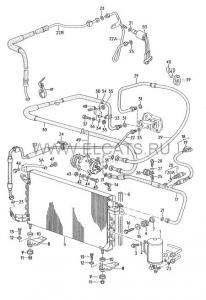

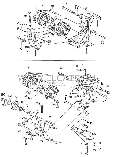

Виталий 49 Жалоба Опубликовано: 2 декабря 2010 Sender тебе как минимум надо компрессор искать такиеже стоят на Toledo I (1L), Golf I (17) | Golf I Cabriolet (155) | Golf II (19E, 1G1) | Jetta (16) | Jetta (19E, 1G2) Номер по VAG 191 820 805 A или 191 820 805 А по Valeo 699 011 Потом Кронштейн для генератора для а/м с кондиционером и ру-левым механизмом с усилителем Поделиться сообщением Ссылка на сообщение Поделиться на других сайтах

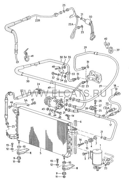

Виталий 49 Жалоба Опубликовано: 2 декабря 2010 Ну вот потом надо Циркуляция хладагента Радиатор кондиционера ..Всё практически с тех же машин можно искать ! Поделиться сообщением Ссылка на сообщение Поделиться на других сайтах

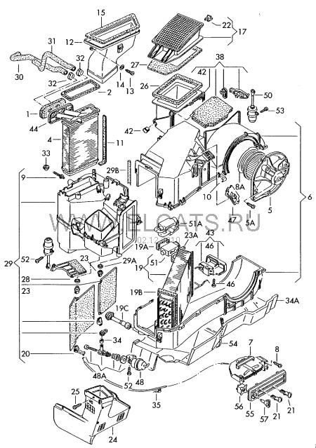

Виталий 49 Жалоба Опубликовано: 2 декабря 2010 Корпус воздухораспределителя Корпус испарителя Испаритель Вентилятор Дефлектор пространства для ног Поделиться сообщением Ссылка на сообщение Поделиться на других сайтах

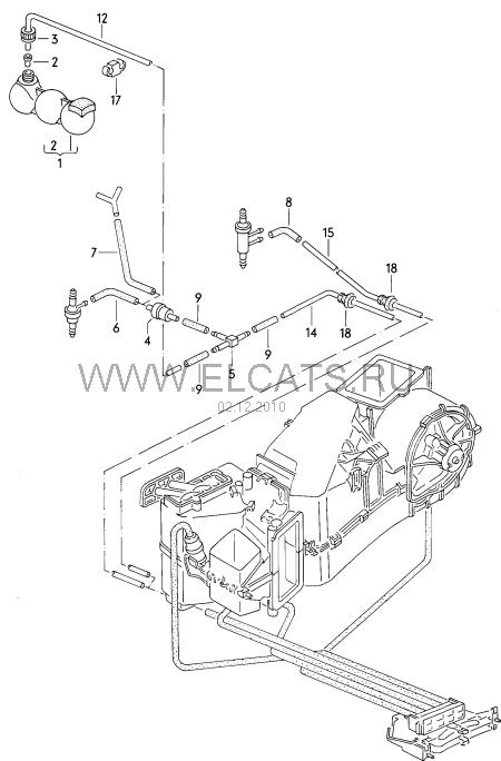

Виталий 49 Жалоба Опубликовано: 2 декабря 2010 Pесивер Вакуумные шланги Поделиться сообщением Ссылка на сообщение Поделиться на других сайтах
