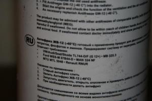

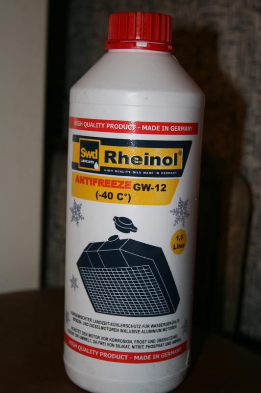

долил антифриз грамм 200, давно не заглядывал, но показывало меньше минимума.
на фото сам антифриз, цена 350 рублей за 1,5 литра.тех.характеристики с сайта производителя во вложении (файл.pdf)
Swd%20Rheinol%20Datasheet%20Antifries%20GW-12%20(-40C).pdf
