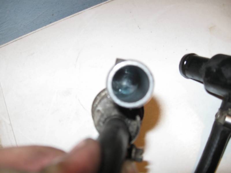

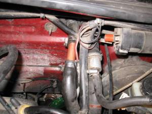

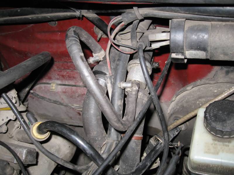

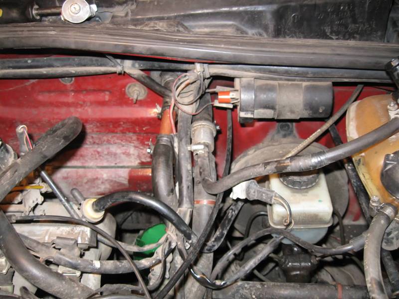

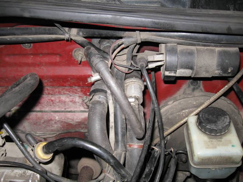

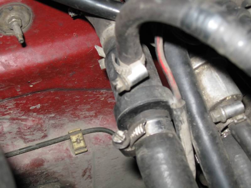

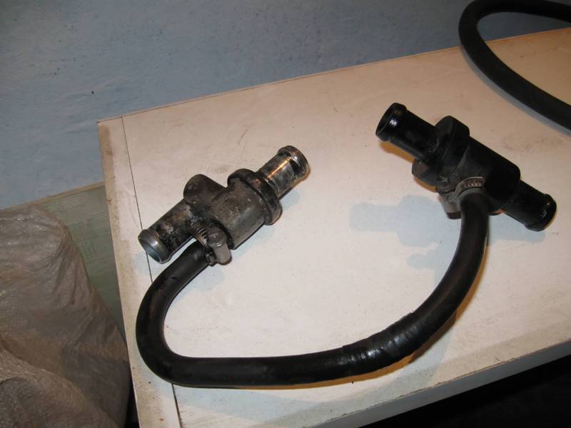

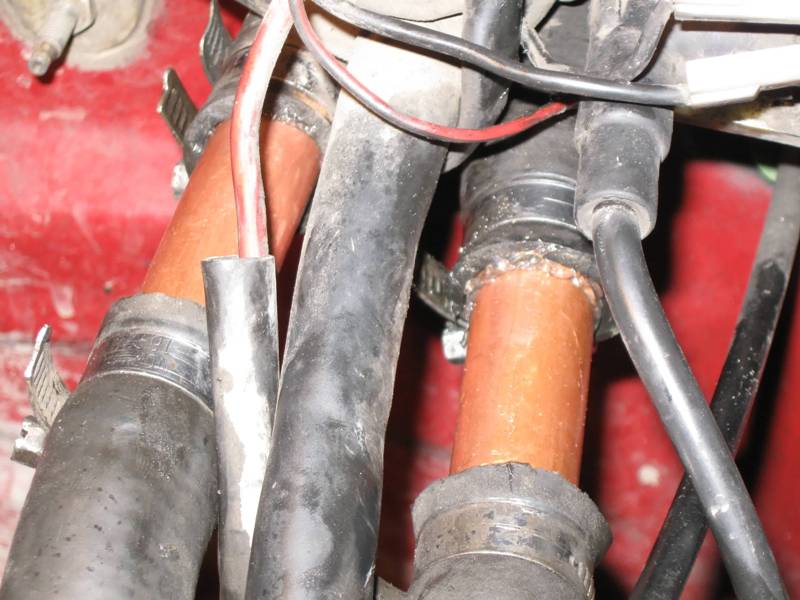

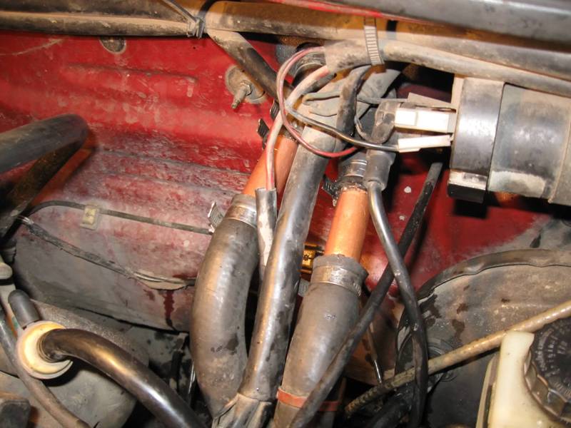

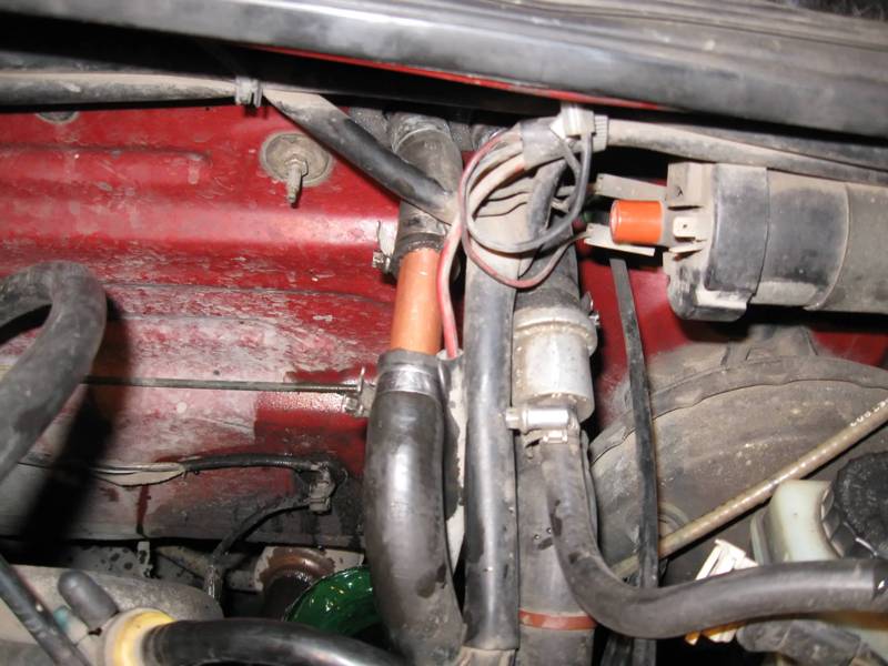

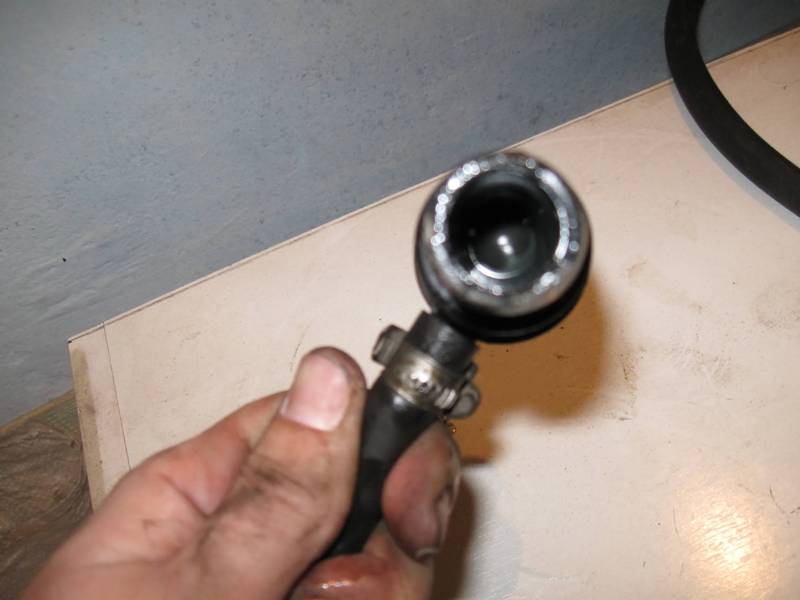

как и обещал выкладываю фото отчет о проделанной ампутации клапанов на входе и выходе радиатора печки
