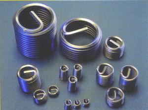

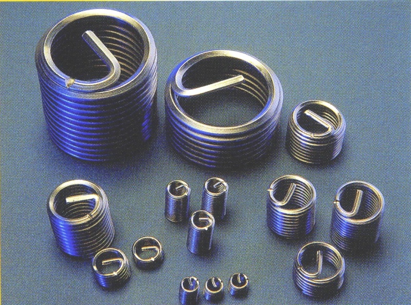

Геннадий 64RU 17 Жалоба Опубликовано: 15 января 2011 Технологичнее и правилнее использовать вставку резьбовую Поделиться сообщением Ссылка на сообщение Поделиться на других сайтах
baRRacuda 0 Жалоба Опубликовано: 16 января 2011 Однако... Т.е. нарезается резьба большего диаметра,ставится эта вставка и вкручивается болт? Хорошая вещь. Так же слышал аргонной сваркой можно,а в ней уже резьбу нарезать. Но я уже ступицу заказал,пущай новая будет Поделиться сообщением Ссылка на сообщение Поделиться на других сайтах
Виталий 49 Жалоба Опубликовано: 16 января 2011 Дешевле и быстрее будет ступицу купить! Поделиться сообщением Ссылка на сообщение Поделиться на других сайтах
Геннадий 64RU 17 Жалоба Опубликовано: 16 января 2011 Т.е. нарезается резьба большего диаметра,ставится эта вставка и вкручивается болт? Провильно!нарезаеться резьба следующего диаметра, вкручиваеться футорка,обламываеться технологический загиб по перфорации и усе,работы на 15 минут не снимая барабана. Так же слышал аргонной сваркой можно,а в ней уже резьбу нарезать. Не очень хорошая затея,после заварки понадобиться кондуктор для центровки отверстия под резьбу. А вот с барабаном поторопились,нуна ставить пару,а-то будет неравномерное тормозное усилие,один будет с выробаткой-другой новый Если я правильно понял у вас ступица выполнена вместе с барабаном. Поделиться сообщением Ссылка на сообщение Поделиться на других сайтах
