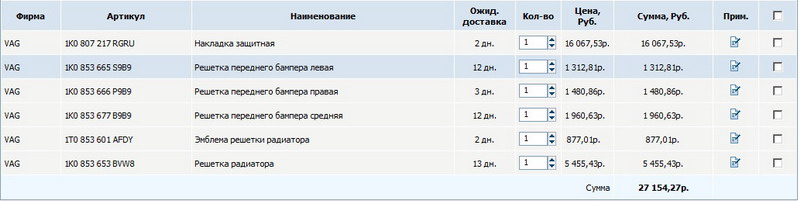

номера деталей и ценник:

Подскажи,"накладка защитная" в твоем списке деталей,это что?
Накладка защитная - это и есть бампер GLI грунтованный. Да есть вариант бампера подешевле от Van Wazel

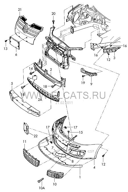

Усилитель бампера менять не нужно?
Вот про это не совсем понял, если ты про телевизор, и он у тебя цел то его вроде как менять не нужно.
Но даже при моем не сильном ударе телевизор лопнул.
Изменено пользователем Space
Space
Я не совсем понял,что такое "телевизор"... Усилитель бампера в моем понимании это та металлическая продольная балка(швеллер),видимо под №5 на картинке.У меня кроме лопнувшего бампера,правой решетки под ПТФ и хром реснички все целое...
Официалы при моем к ним обращении сказали,что с подобном заменой бамперов не сталкивались,,поэтому и пугают тем,что стоковый усилитель бампера будет упираться в бампер от GTI...короче они сами не знают
