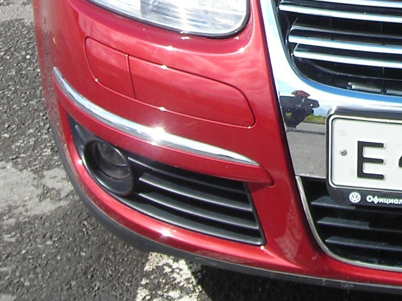

В ДТП разбили родной джеттовский бампер. Загорелся идеей поменять его на бампер от GTI. Уже знаю,что нужно будет под него заказывать также все решетки. Спрашивал у официалов,они не знают подойдет ли такой бампер на Джетту и пугают еще тем,что возможно нужно будет также менять усилитель бампера,противотуманки,направляющие и т.д.
Кто то имеет подобный опыт?
На какие детали попадаю при замене?
Все подойдет, бампера отличаются только посадочными местами под решетки ПТФ, крепеж такой же. Это если бы ты на Golf(Не GTI) ставил то нужно было бы менять усилитель, направляющие и т.д. :lol:

А у меня в контексте этой же манипуляции другая проблема... Я не могу этот самый бампер Golf V GTI найти... уже и решетки лежат, и губа лежит и фары вот-вот должны придти... а бампера нет. Только оригинальный предложили в одном маге... Но за 20 штук как-то не того... В инете часто попадаешься на вроде как наличие... Но звонишь - нету и под заказ неизвестно... Может кто подкинет направление в питере?
Проблема разрешилась. И сегодня прям прикинул новый GTI бампер. Все село. Пока еще не покрасил, фот нету :umnik:

Решётки боковые под ПТФ GTI/ GLI- не подходят в посадочные места стоковой накладки бампера J-V..вот и всё. На обычных Джеттах эти решётки идут с декоративными накладками и встроенными хром-молдингами.
