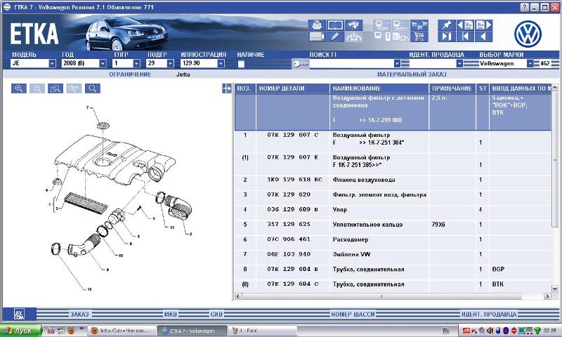

Виталий 49 Жалоба Опубликовано: 27 февраля 2011 ось Поделиться сообщением Ссылка на сообщение Поделиться на других сайтах

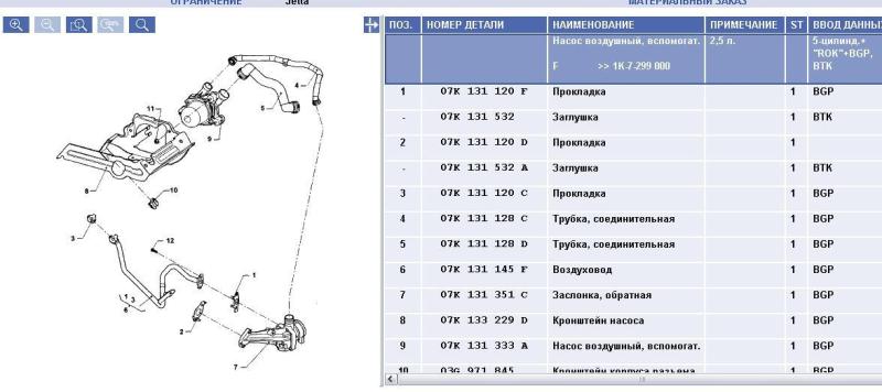

glycerin 13 Жалоба Опубликовано: 27 февраля 2011 длинная трубка имеется. 8-ка на скрине. Поделиться сообщением Ссылка на сообщение Поделиться на других сайтах

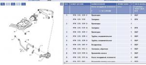

Виталий 49 Жалоба Опубликовано: 27 февраля 2011 MAD_MAX есть электро мотор ! Поделиться сообщением Ссылка на сообщение Поделиться на других сайтах
MAD_MAX 151 Жалоба Опубликовано: 27 февраля 2011 glycerin то трубка от воздухана к датчику расхода воздуха и дроселю Поделиться сообщением Ссылка на сообщение Поделиться на других сайтах
MAD_MAX 151 Жалоба Опубликовано: 27 февраля 2011 знач крепится к электромотору. можно ездить, но думаю машинка трохи станет туповатой Поделиться сообщением Ссылка на сообщение Поделиться на других сайтах
glycerin 13 Жалоба Опубликовано: 27 февраля 2011 Поделиться сообщением Ссылка на сообщение Поделиться на других сайтах
MAD_MAX 151 Жалоба Опубликовано: 27 февраля 2011 glycerin вже побачили см. выше Поделиться сообщением Ссылка на сообщение Поделиться на других сайтах
