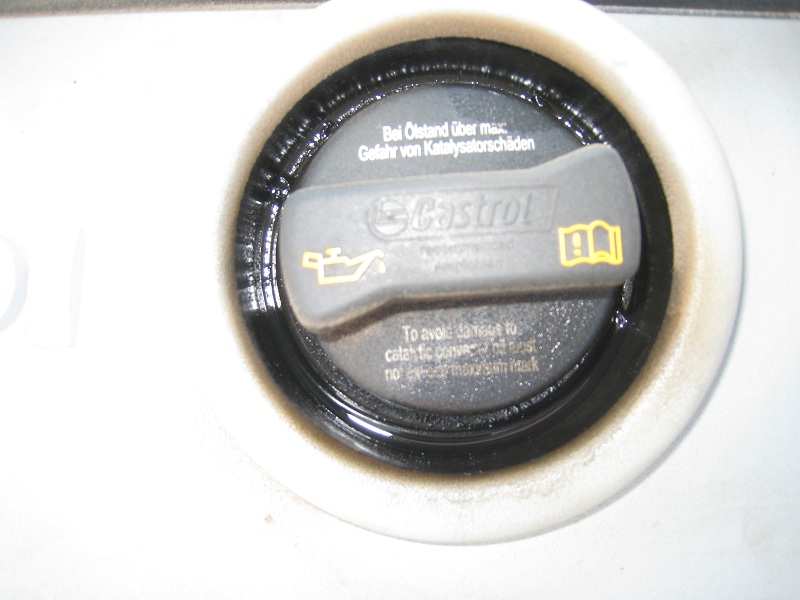

4epMaH 20 Жалоба Опубликовано: 6 мая 2011 У меня двигло 1.9 ТДИ механика. Замечаю после долгих поездок такую картину: из под крышки пробивает масло Это нормально? Поделиться сообщением Ссылка на сообщение Поделиться на других сайтах
12volt 7 Жалоба Опубликовано: 7 мая 2011 на этой машине еще не чего не делал.а вот на предыдущем пассате была такая проблема.из масло стойкой резины вырезал еще одну прокладку и поставил.стало тяжело закрываться,но не стало таких подтеков.видимо со временем родная прокладка теряет свою эластичность,и начинает сопливить. Поделиться сообщением Ссылка на сообщение Поделиться на других сайтах
vkylymnyk 179 Жалоба Опубликовано: 7 мая 2011 У меня двигло 1.9 ТДИ механика.Замечаю после долгих поездок такую картину: из под крышки пробивает масло [attachment=0]IMG_0646.JPG[/attachment] Это нормально? тоже самое есть замена новой крышки только временное решение потом тоже самое. Поделиться сообщением Ссылка на сообщение Поделиться на других сайтах
