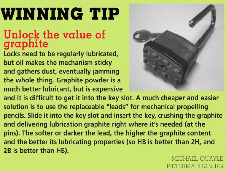

pokep 5 Жалоба Опубликовано: 17 декабря 2011 тут вырезка вам из журнала мурзилка Popular Mechanics 2011/08 суть опуса в том, что смазывать предлагают стерженьком 0,5мм вставленым в скважину. твердость - чем меньше тем лучше 1 Поделиться сообщением Ссылка на сообщение Поделиться на других сайтах
Kievfrost 0 Жалоба Опубликовано: 18 декабря 2011 Шикарная мысль! У меня этих стержней 0,5 валяется! Спасибо. Поделиться сообщением Ссылка на сообщение Поделиться на других сайтах
