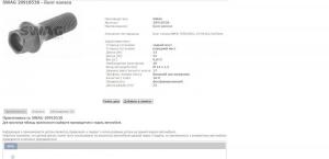

NDV 4 Жалоба Опубликовано: 26 февраля 2013 Блин, чё то все молчат!!!Прикладываю картинку. На наше авто такие болты можно ставить , а то купил литьё ALUTEC GRIP А с болтами ясности нет?!?!Помогайте други!!!! Поделиться сообщением Ссылка на сообщение Поделиться на других сайтах

NDV 4 Жалоба Опубликовано: 26 февраля 2013 В этом и проблема , что болтами они не комплектуются с завода изготовителя, и посадка у них сфера - родные болты не пойдут!!!Поэтому и прошу помощи, нашёл ещё одни - Febi BILSTEIN номерок 18538. Поделиться сообщением Ссылка на сообщение Поделиться на других сайтах
Дядя 319 Жалоба Опубликовано: 26 февраля 2013 Если сфера то должны подойти , т.к. родные тоже сфера Поделиться сообщением Ссылка на сообщение Поделиться на других сайтах
NDV 4 Жалоба Опубликовано: 27 февраля 2013 @Дядя, Извиняюсь, описался - посадка как раз на дисках конус, а у родных болтов сфера.Но главный вопрос в длине самого болта и длине резьбы!!! Поделиться сообщением Ссылка на сообщение Поделиться на других сайтах
Дядя 319 Жалоба Опубликовано: 27 февраля 2013 @Дядя, Извиняюсь, описался - посадка как раз на дисках конус, а у родных болтов сфера.Но главный вопрос в длине самого болта и длине резьбы!!! В лбом магазине где продают диски заказывайте болты на14*1.5 *30 ( 14-диаметр, 1.5-шаг резьбы, 30мм-длина резьбы, головка на 17 ) и будет Вам счастье. Поделиться сообщением Ссылка на сообщение Поделиться на других сайтах
