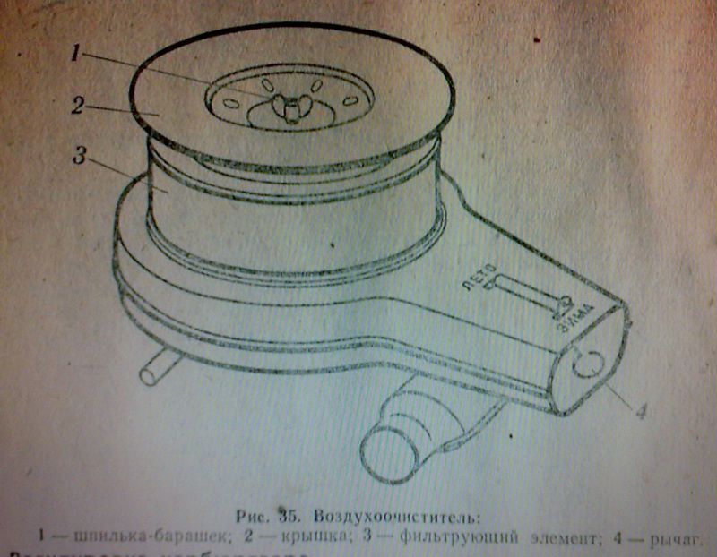

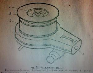

ujean2005 0 Жалоба Опубликовано: 23 марта 2011 просто родной воздухан не даёт капоту закрыться.так как был поставлен русский карбёр, пришлось сделать переходник в виде плиты между пауком и карбёром, которая в толщине около 1 см, что привело к его поднятию (карбюратора). Поделиться сообщением Ссылка на сообщение Поделиться на других сайтах
ujean2005 0 Жалоба Опубликовано: 23 марта 2011 кстати, этот воздухан можно отнести к ряду нулевиков. Поделиться сообщением Ссылка на сообщение Поделиться на других сайтах

garik_on13 0 Жалоба Опубликовано: 23 апреля 2011 Можно на коллектор гофру вывести,что бы постоянно горячий воздух был. Думаю проблема пропадёт.. Они же у нас теплолюбивые))) Я у себя на постоянку вывел горячий воздух-не троит,6 по городу,5 по трассе. И кушаем мы чисто 95 бензин с Роснефти. Поделиться сообщением Ссылка на сообщение Поделиться на других сайтах
esse791 0 Жалоба Опубликовано: 24 апреля 2011 И конечно одеть гофрированный шланг от коллектора к корпусу возд. фильтра. Поделиться сообщением Ссылка на сообщение Поделиться на других сайтах
