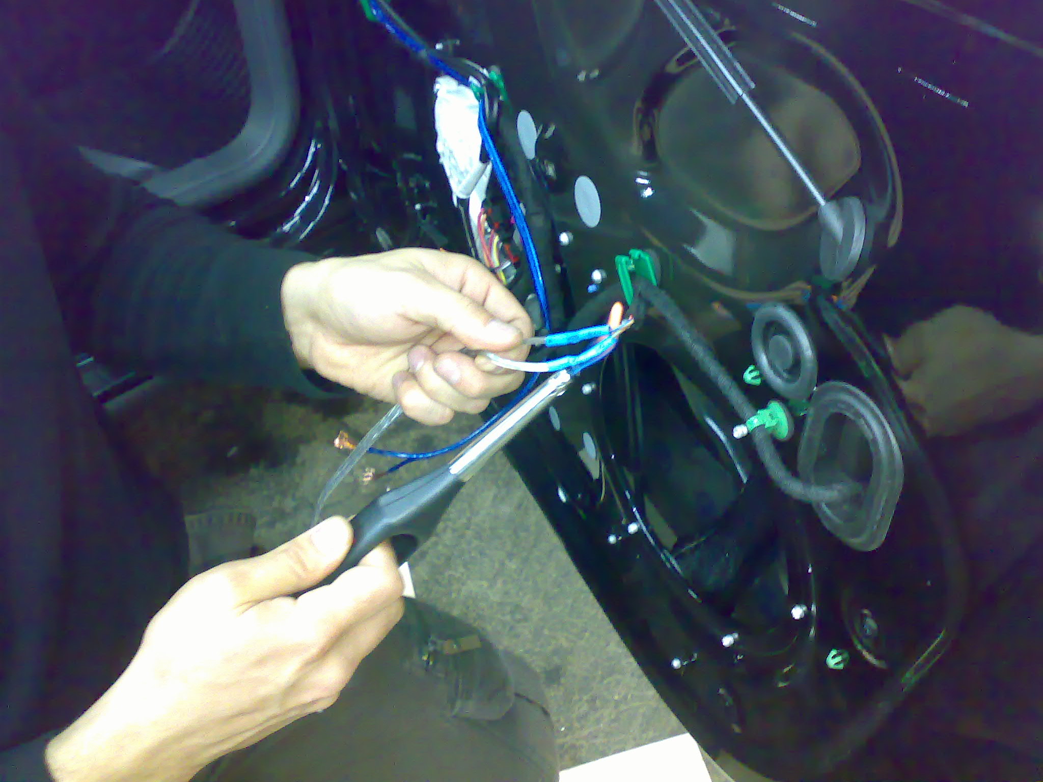

Вот наш соклубничек прислал фотки)) Любуемся!

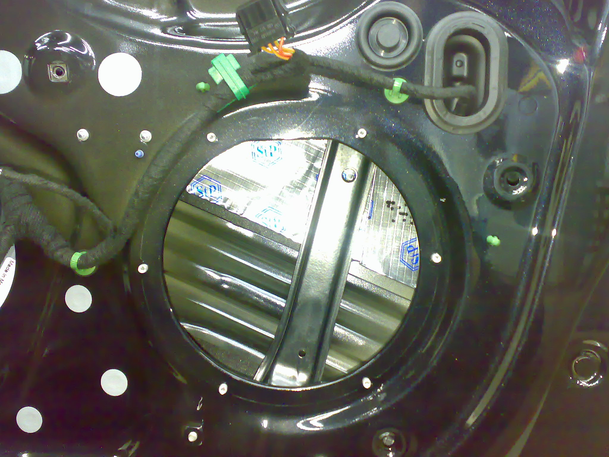

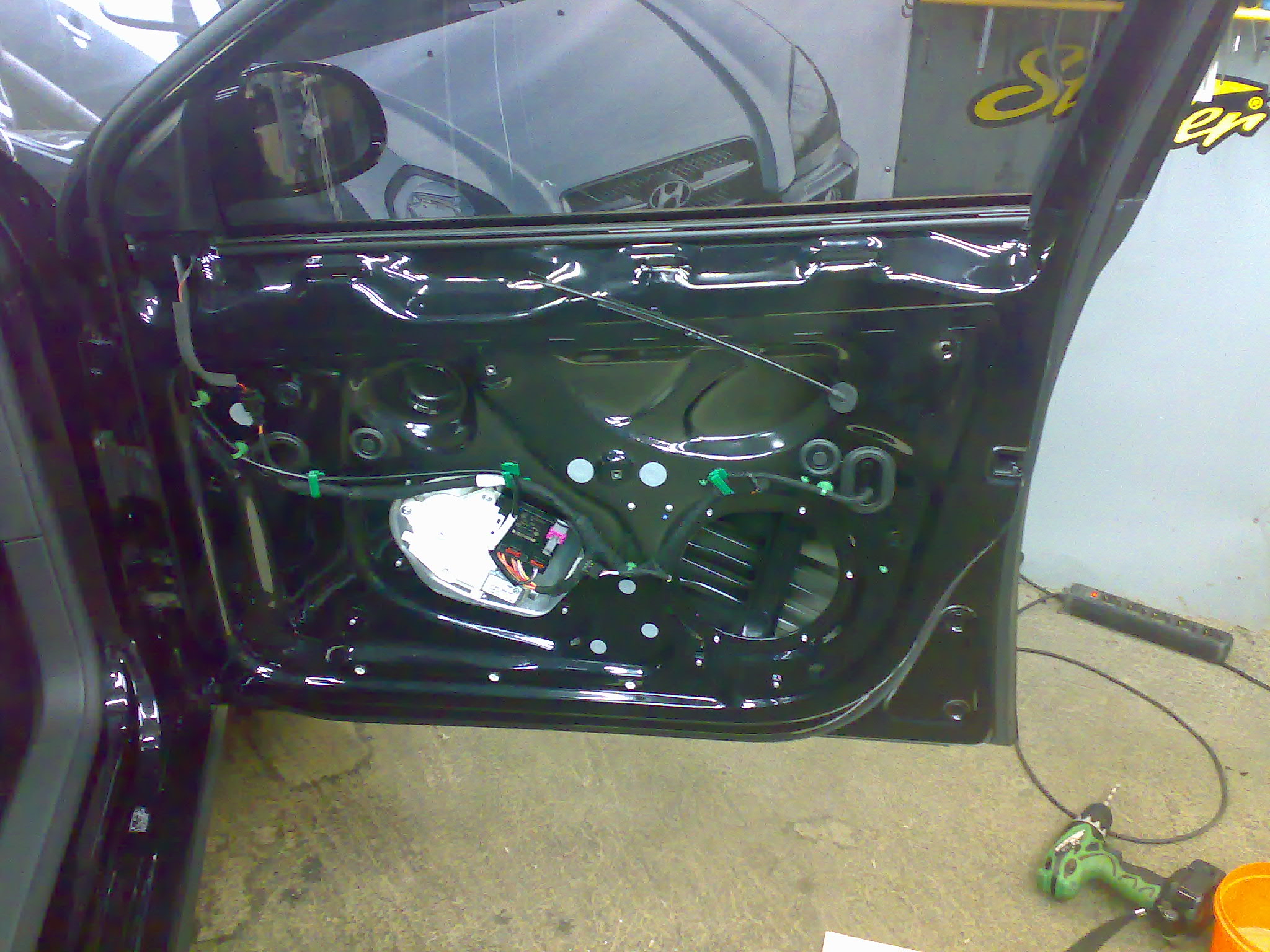

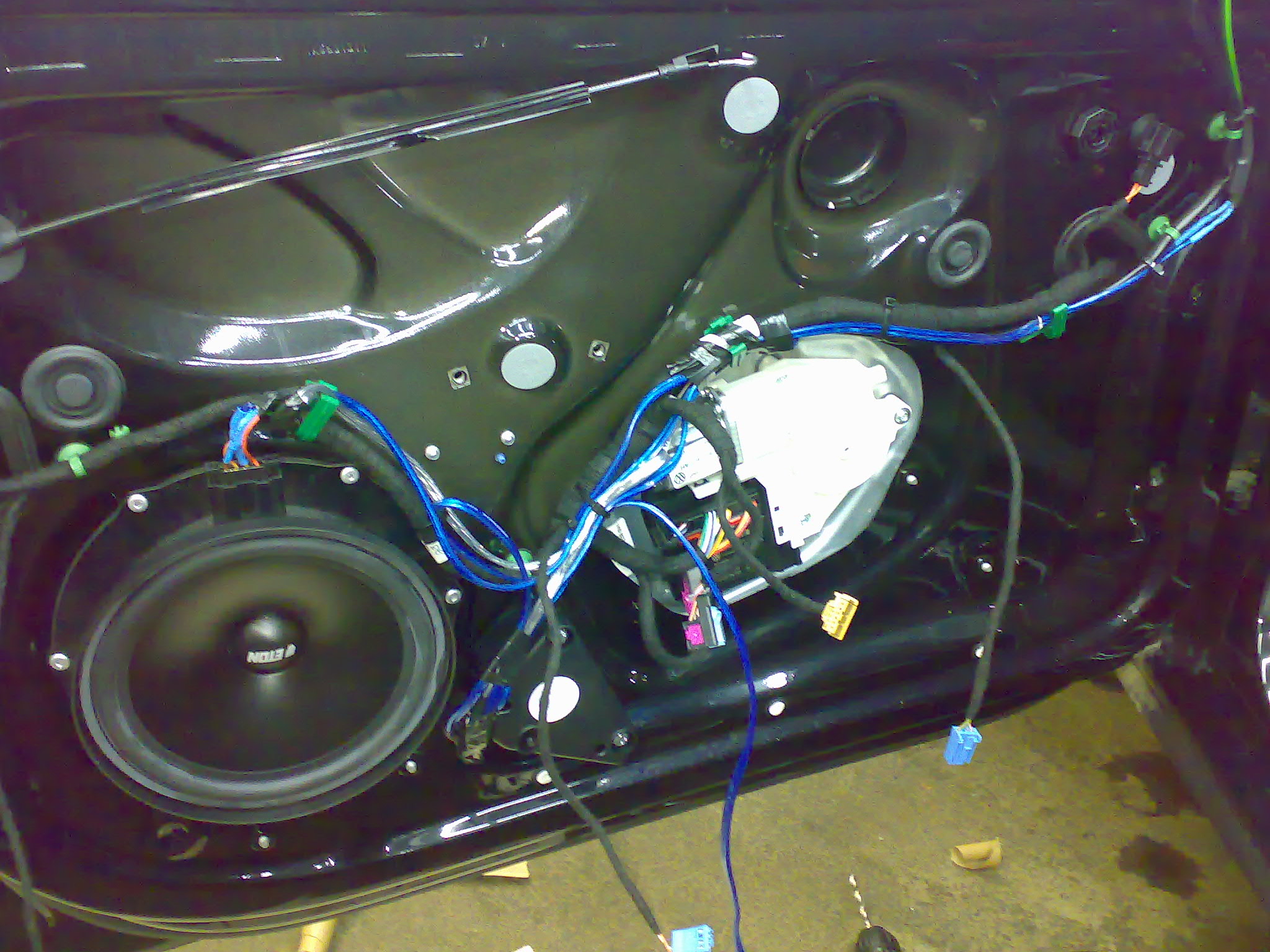

ETON GR 5/3W + штатная голова , появились среднии частоты что очень радует , высокие и низкие нсащеней , нехватает тока саба
Ну та задние поставь - потом расскажешь может задние как раз и добавят баса в машине и онго будет гармонично в дополнение фронту играть)) :lol:
может быть так и будет ,скорей всего сначала в задние двери Eton GR 5/4-2W, потом CARMANi CA400,насчет уся надо подумать ......., но самое главное по звуку (от штатной головы+eton GR5/3W) могу сказать одно, получается высокие есть ,средние очень хорошо выделяются и низы вроде как дополняют , а вот саба нехватает-он вроде как дополнит композицию,надо наверно всетаки воткнуть саб и послушать как будет звук ........... хотя воткнув саб в багажнике места будет меньше ,а так нехочеться лишаться багажника ........ так что надо думать насчет задних дверей для баса

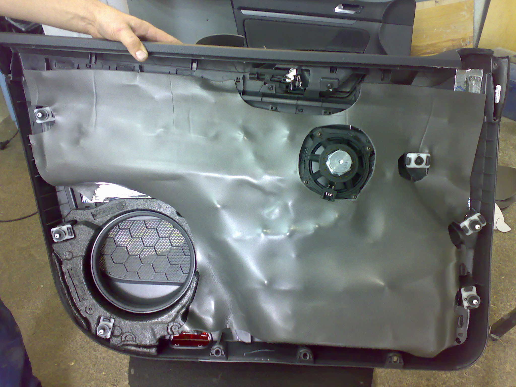

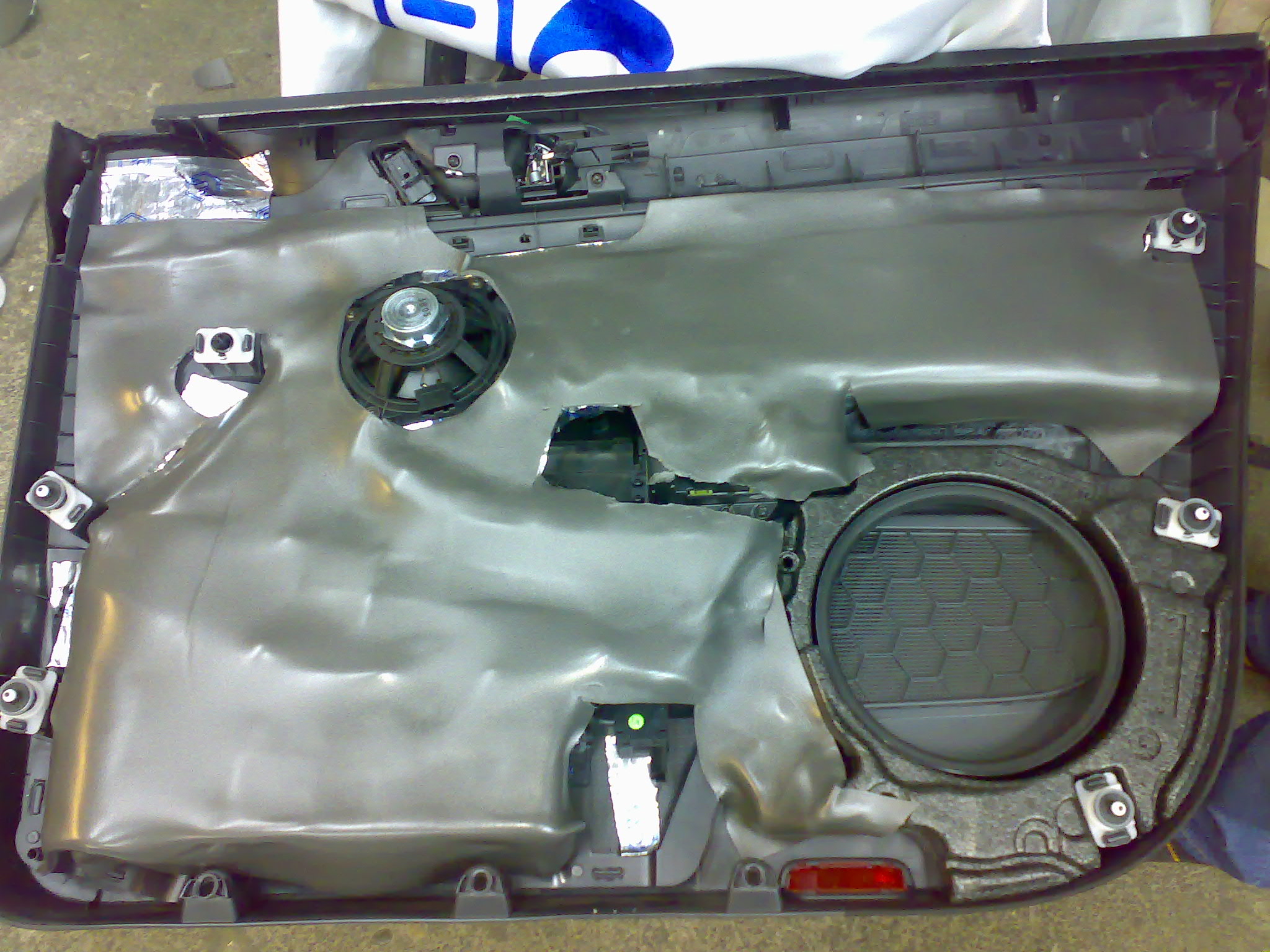

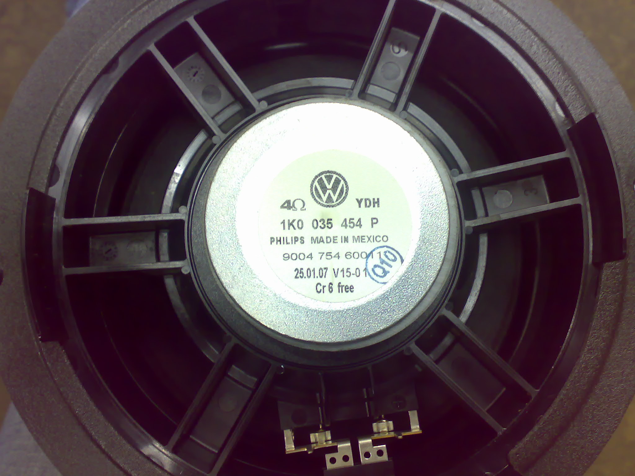

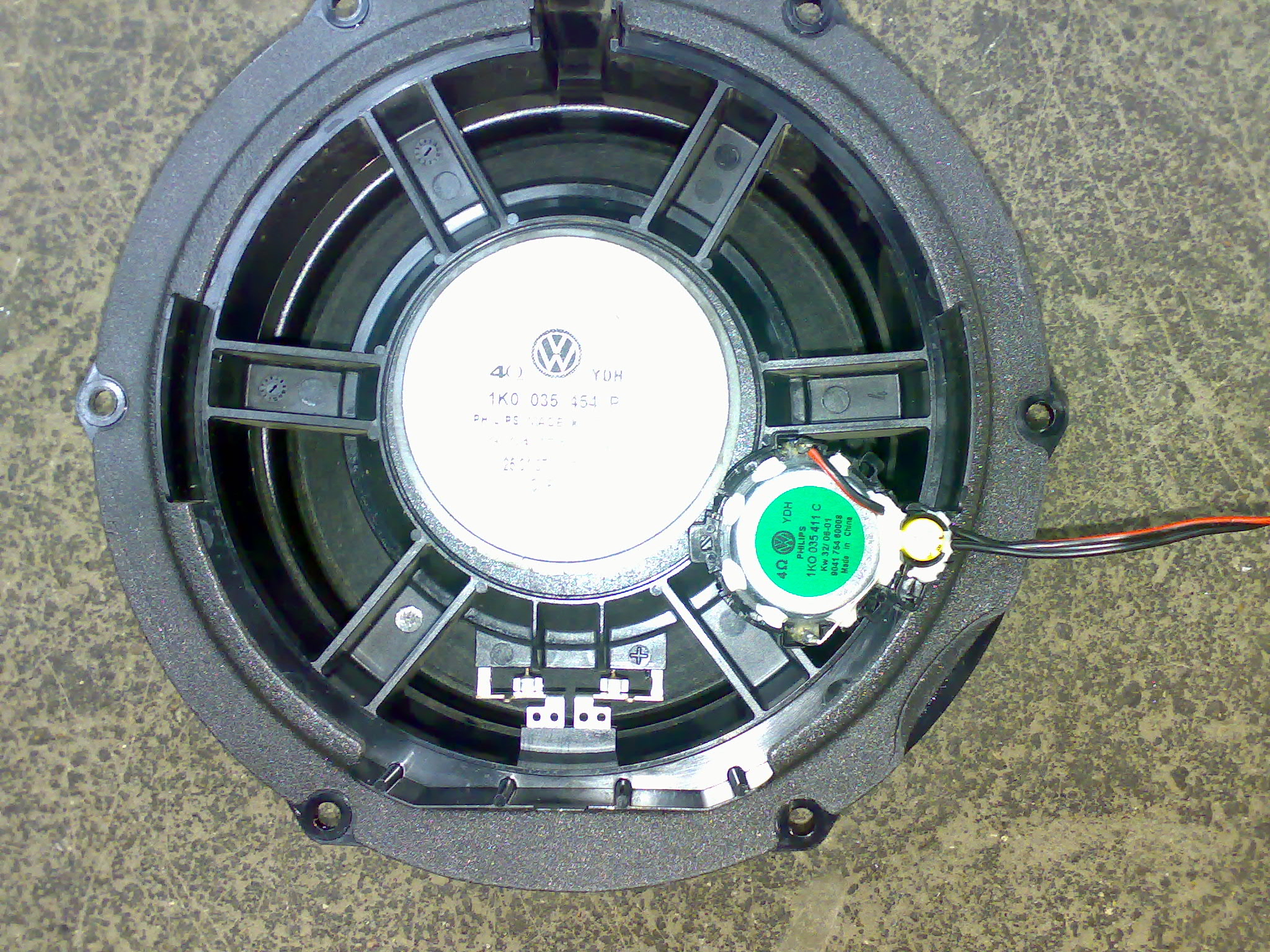

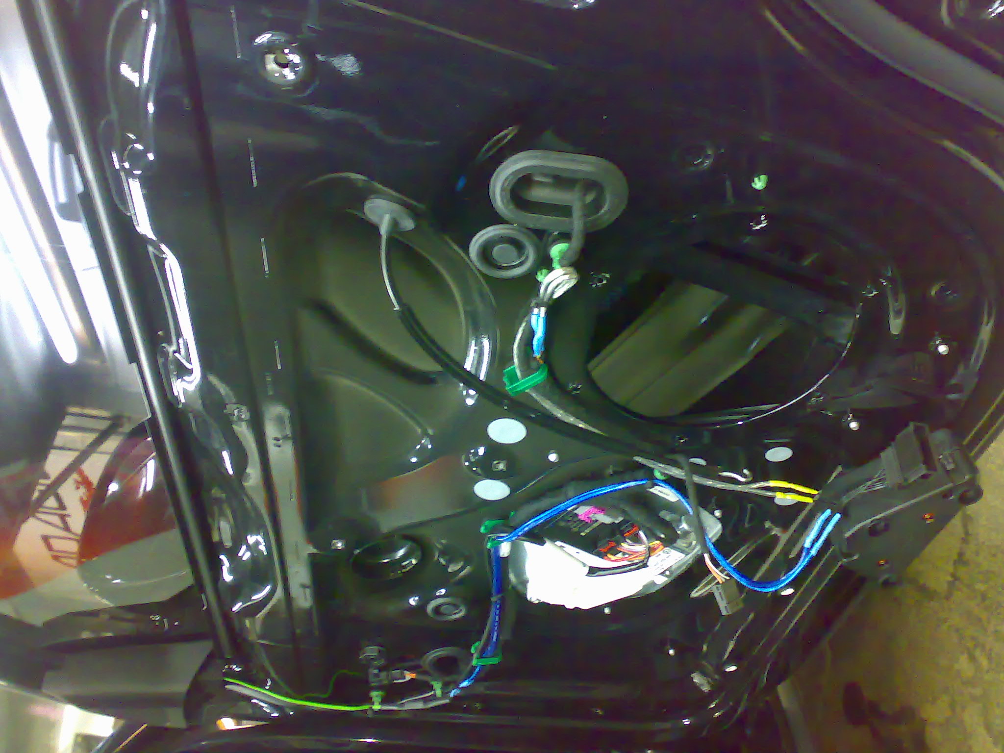

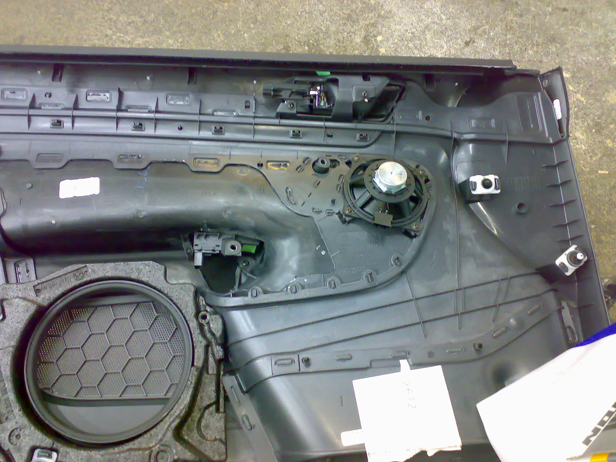

только помни...в задних дверях 13-ки стоят
когда дверные вставки перетягивали снимали обшивку, а там тринашки и пищалки...так что добиться хорошего баса можно только сабом...
а 16-ые сделать никак?
все можно...

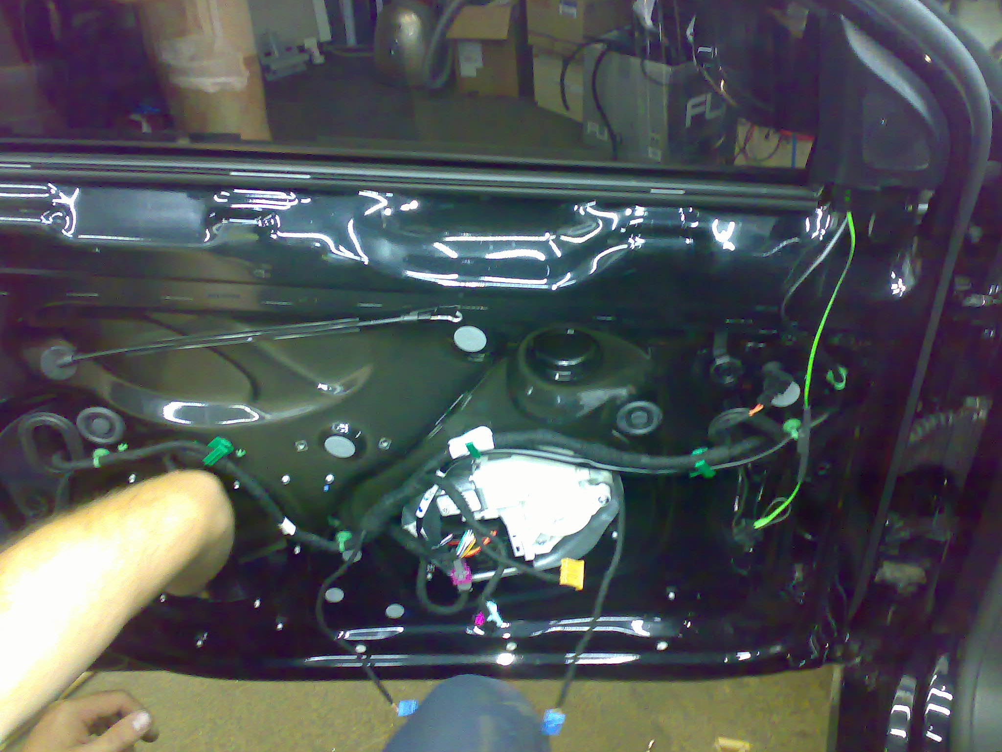

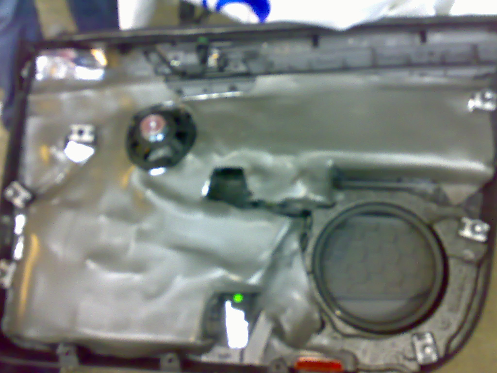

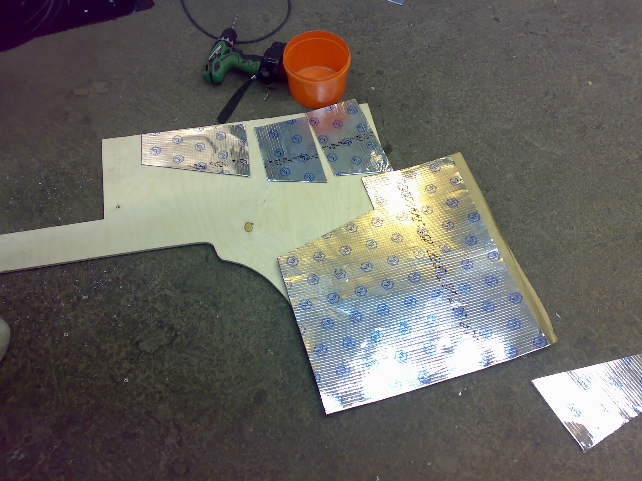

есть несколько вариантов запихЫвания:
1. резать металл...и ставить динамики с небольшой монтажной глубиной (а то стекло буит упираться)
2. не резать металл, а резать обшивку и мастерить подиум...
3. резать заднюю полку и вставляй туда че хошь, хоть саб...
это в багажнике проводки висеть будут, и с тыльной стороны можно динамик повредить - или там тоже придумывать что-то, что-бы прыкрыть динамик... с полкой мне не оч нравится вариант...
