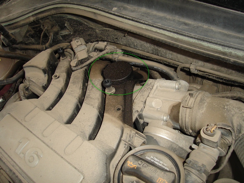

Ребята помогите советом, что это может быть? Открыл капот Jetta 2008, а на пластиковой крышке двигателя пятна похожие на масло (см. фото).
Каковы причины? ваши мысли? Снизу капота помоему чисто... не пойму..пробег 52000 км..я один хозяин.

Именно там, вроде неоткуда взяться.... Иногда с щупа упадет капл(я), но растечется повсюду... Крышку сдернуть да глянуть, делов-то...
Это остатки обеда крысы. Это животное любит погреться под капотом...

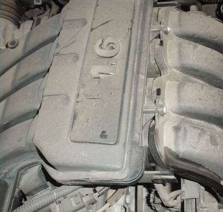

Снимай крышку и делай фото того места где масло крупным планом...
вверх дёргаешь и всё, она на защёлках
ищу резины на которое садится крышка ))) код знает кто нибудь а то передние 2 потерял
Видимо, подливал масло, крышку положил на это место, капля с нее вытекла и растеклась. По любому, снять крышку и глянуть.
Вот посмотри: http://wwwboards.auto.ru/vw/1225256.html.
Возможно у тебя похожая проблема. Дилер масла перелил, лишнее выплюнулось. Еще на пробеге 30тыс. менял по гарантии прокладку клапанной крышки - потела маслом по контуру.

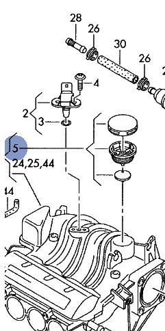

А вот этот клапан кто-нибудь разбирал (чистил)???? :peaceofpeace: Я так понял, что это Система рециркуляции выхлопных газов (EGR от exhaust gas recirculation)
