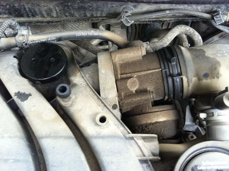

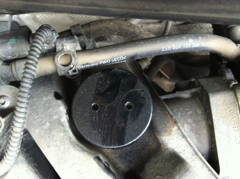

на крышке следы похожие на масло..откуда?
Я разбирал чистил. Ничего сложного нет. Только не могу понять почему он у мя потеет маслом? Не сильно, но потеет. У тебя смотрю тоже потеет. Недавно у знакомого на джетте смотрел (год 08 и пробег 43тыс. как и у мя) - у него все сухо, совсем. У друга на Г5 (год 08 пробег 90тыс. - тоже все сухо). А у мя и на Г4 (1,6 BFQ) так же потело. А тебе, seoa40, пора ДЗ чистить. Смотри на фотке какой подтек масла в месте стыка воздуховода и корпуса ДЗ.

Borz, эта крышечка пластмассовая. Дырки действительно под съемник, но можно вставить что угодно, чем удобнее повернуть. Отворачивается по нормальной резьбе (против часовой стр.). Но там просто резиновый клапан. Можно почистить и поставить обратно.

Вобще изначально оттуда масло брызнуло во все стороны, и походу на выпускной попало

Брызнуло не оттуда, а скорее всего из места соединения воздушного патрубка и ДЗ в нижней точке. Сунь руку туда - почувствуешь скока там масла :meeting: Оттуда же и капает на защиту выпуска. А вообще скинь воздушный патрубок с ДЗ и загляни в него (патрубок). Будешь неприятно удивлен.

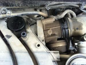

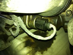

Аналогичная ситуация. 2008г, пробег 53000. Дроссельная заслонка оппотевшая и масло рядом с клапаном egr.
Общий вид

Снизу
Капли конечно, т.к. от замены до замены масло почти не уходит. Перелива масла не было - контролирую этот процесс сам. Больше чем "чуть выше середины между" MIN-MAX не было никогда. Внутри заслонки тоже все ок - чисто и сухо, проблем с ХХ нет. Однако само "потение" не радует :(
Видать конструктивная особенность. Забить и ездить. Кстати если хотя б раз в тыщ 15 снимать патрубок возд. фильтра и чистить его от масла, то так засираться корпус ДЗ не будет.
