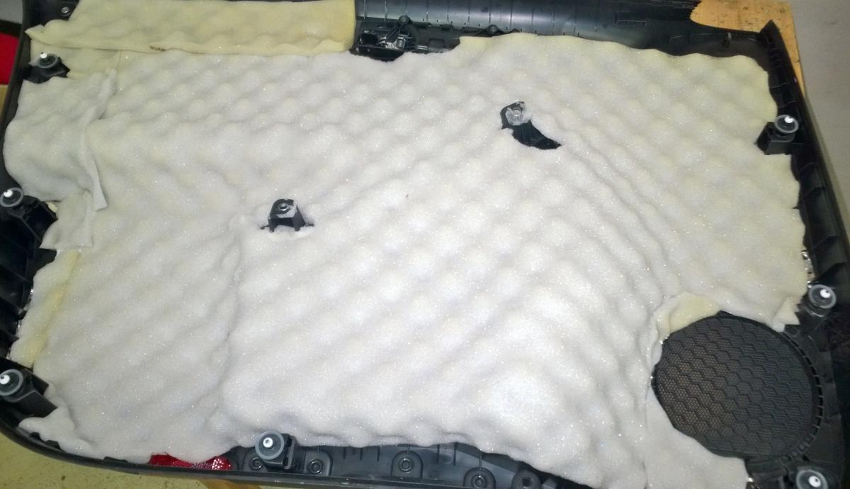

И карты дверные гремят и фишки между пластиком и металлом. После добротной виброизоляции нужно еще проклеить поролоном карту двери с внутренней стороны и металл на который она нашлепывается.

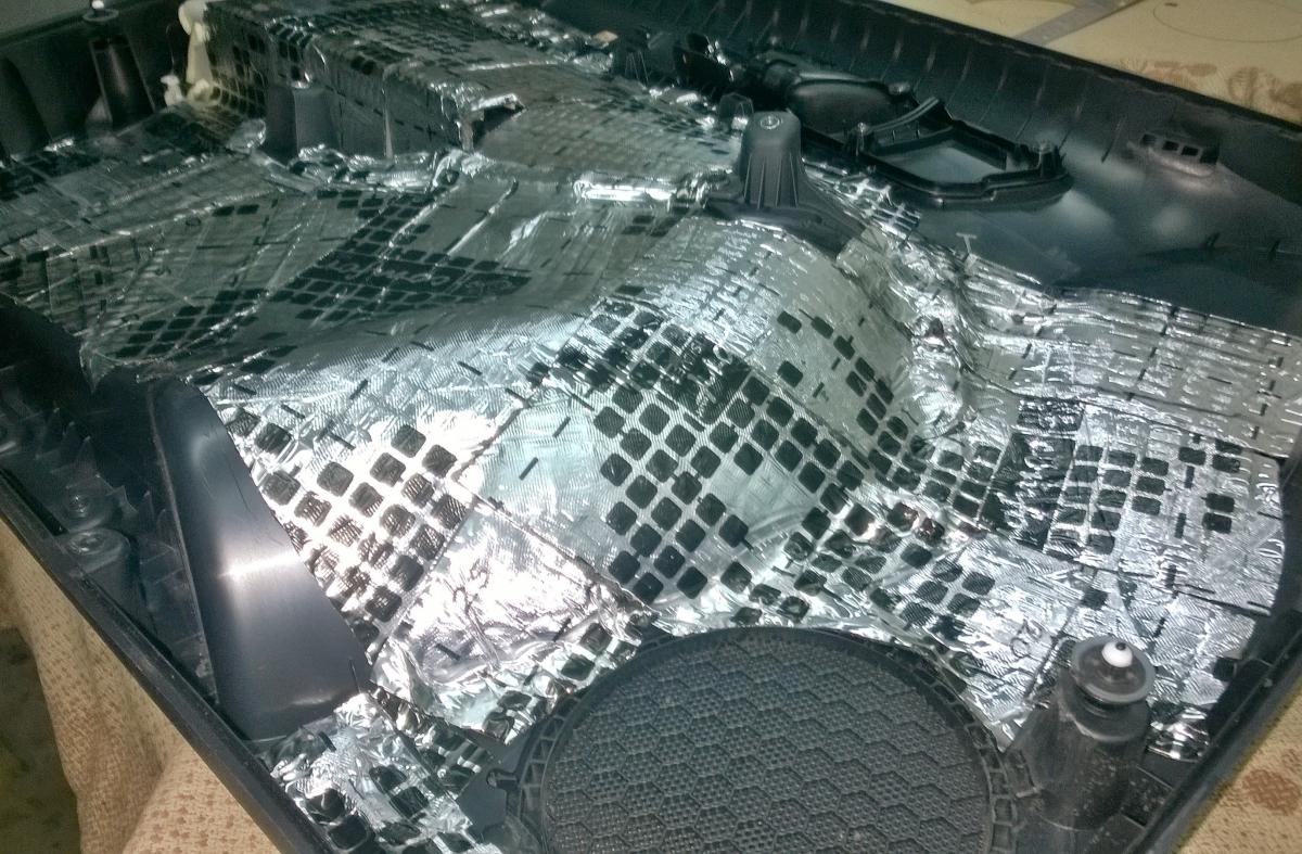

Вот так должны выглядеть дверные карты для хорошей акустики)
карты без зазора сели на место?
почему без зазора? Есть он там, делали не враспор! Карты сели почти как родные.
