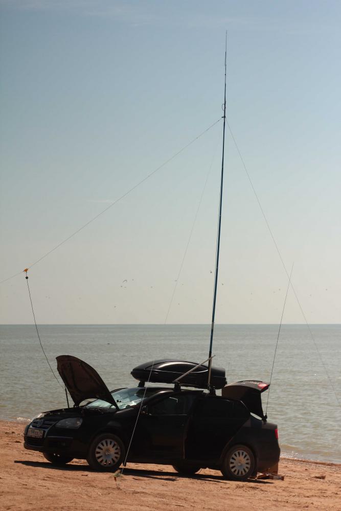

А как вам вот такие антенны на машине?
Мой отдых на берегах Азовского моря в августе этого года.
Не кисло... Это коротковолновая?
