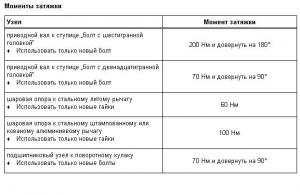

Ну до скрипа тянуть не есть правильно наверное' date=' момент затяжки тоже влияет на срок службы узла.[/quote]
затягивать сколько положено,динаметрическим ключом.+ довернуть на 180 ".это залог хорошей работы ступицы на 99%.
