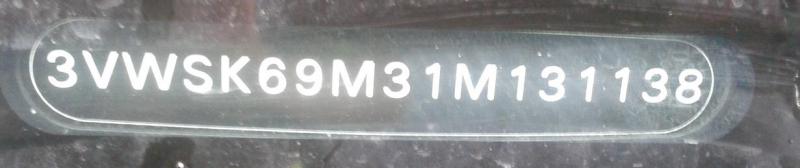

lev81 0 Жалоба Опубликовано: 6 июня 2011 Вот даже сфоткал. А что за база? Поделиться сообщением Ссылка на сообщение Поделиться на других сайтах
Виталий 49 Жалоба Опубликовано: 6 июня 2011 ок тогда до вечера подождёмс!http://vag.net.ua/vin/ вот эта ! Поделиться сообщением Ссылка на сообщение Поделиться на других сайтах
lev81 0 Жалоба Опубликовано: 6 июня 2011 ок тогда до вечера подождёмс!http://vag.net.ua/vin/ вот эта ! А что изменится к вечеру? Машинка уже 3 года в Армении. Поделиться сообщением Ссылка на сообщение Поделиться на других сайтах
