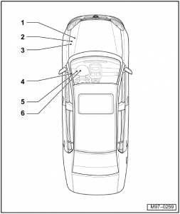

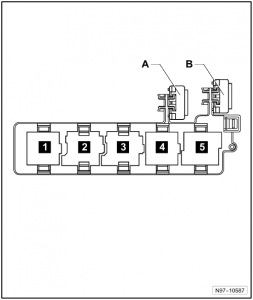

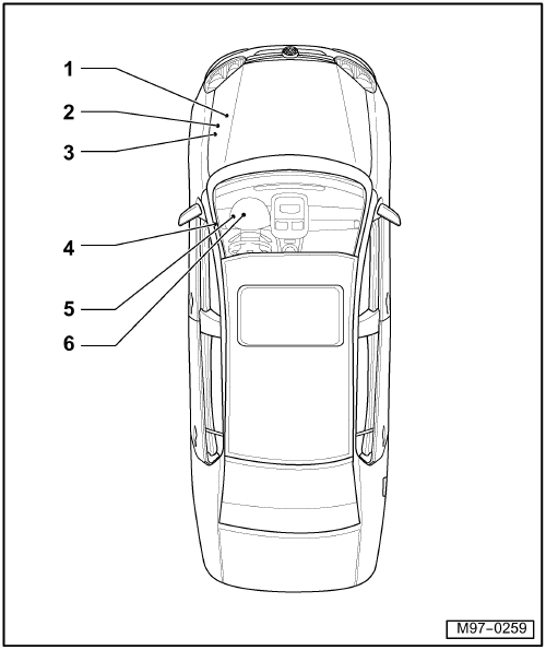

def22 54 Жалоба Опубликовано: 8 июня 2011 Попробуй поискать здесь. Расположение реле и предохранителей в коммутационном блоке (исполнение Low), с мая 2005 года Схема мест установки предохранителей и реле 1 - Предохранители (SA) в блоке предохранителей в коммутационном блоке Low, в моторном отсеке слева 2 - Предохранители (SB) в блоке предохранителей в коммутационном блоке Low, в моторном отсеке слева 3 - Расположение реле в коммутационном блоке (исполнение Low), в моторном отсеке слева 4 - Предохранители (SC) в блоке предохранителей слева в передней панели 5 - Схема расположения реле в блоке реле на блоке управления бортовой сети, слева под передней панелью Расположение реле, автомата защиты, в блоке под передней панелью слева 1 - J641- реле звукового сигнала противоугонной сигнализации (53) 2 - не используется 3 - J682 - реле электропитания клеммы 50 (433) 4 - не используется 5 - J17 - реле топливного насоса (449) 5 - J643 - реле подачи топлива по напорной магистрали (499) A - S44-термопредохранитель 1 регулировки положения сиденья водителя B - не используется Поделиться сообщением Ссылка на сообщение Поделиться на других сайтах
