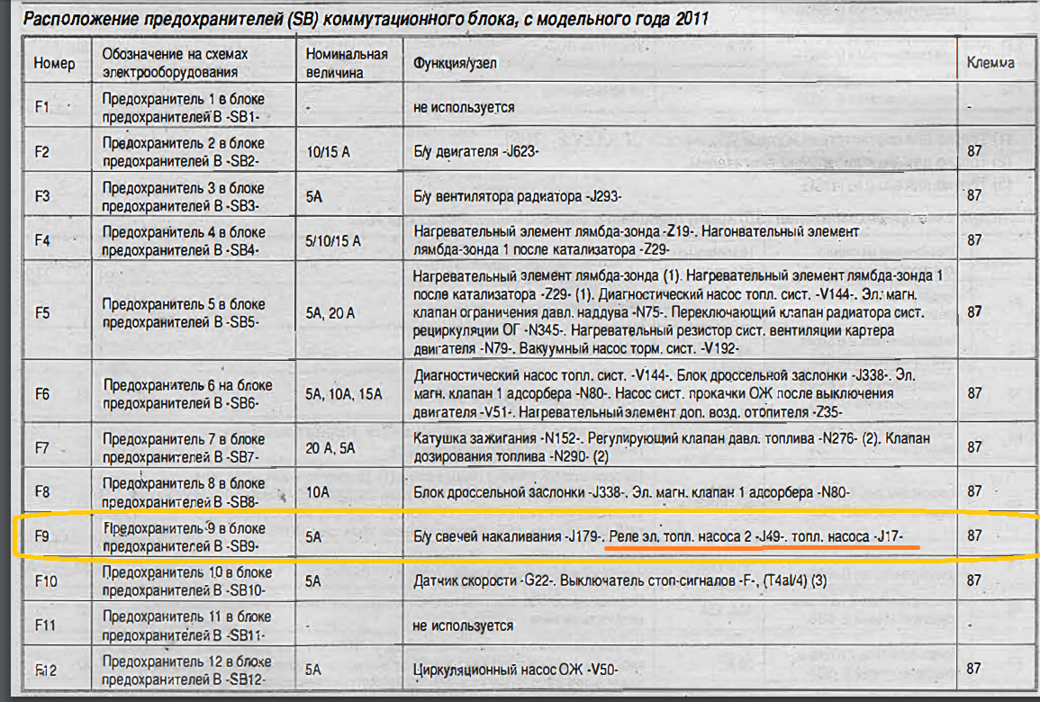

Graf_q3 1 Жалоба Опубликовано: 19 марта 2016 @Graf_q3, Я понимаю, что грустно, но ведь есть литература по книге да и темы об этом http://jetta-club.org/topic/3-%D0%9B%D0%B8%D1%82%D0%B5%D1%80%D0%B0%D1%82%D1%83%D1%80%D0%B0-%D0%BF%D0%BE-%D1%8D%D0%BA%D1%81%D0%BF%D0%BB%D1%83%D0%B0%D1%82%D0%B0%D1%86%D0%B8%D0%B8-%D0%B8-%D1%80%D0%B5%D0%BC%D0%BE%D0%BD%D1%82%D1%83/page-7#entry415034 В указанной Вами литературе, все тоже самое. Я прикрепил фото моего блока реле. Подскажите какое отвечает за топливный насос? Заранее благодарен! Поделиться сообщением Ссылка на сообщение Поделиться на других сайтах

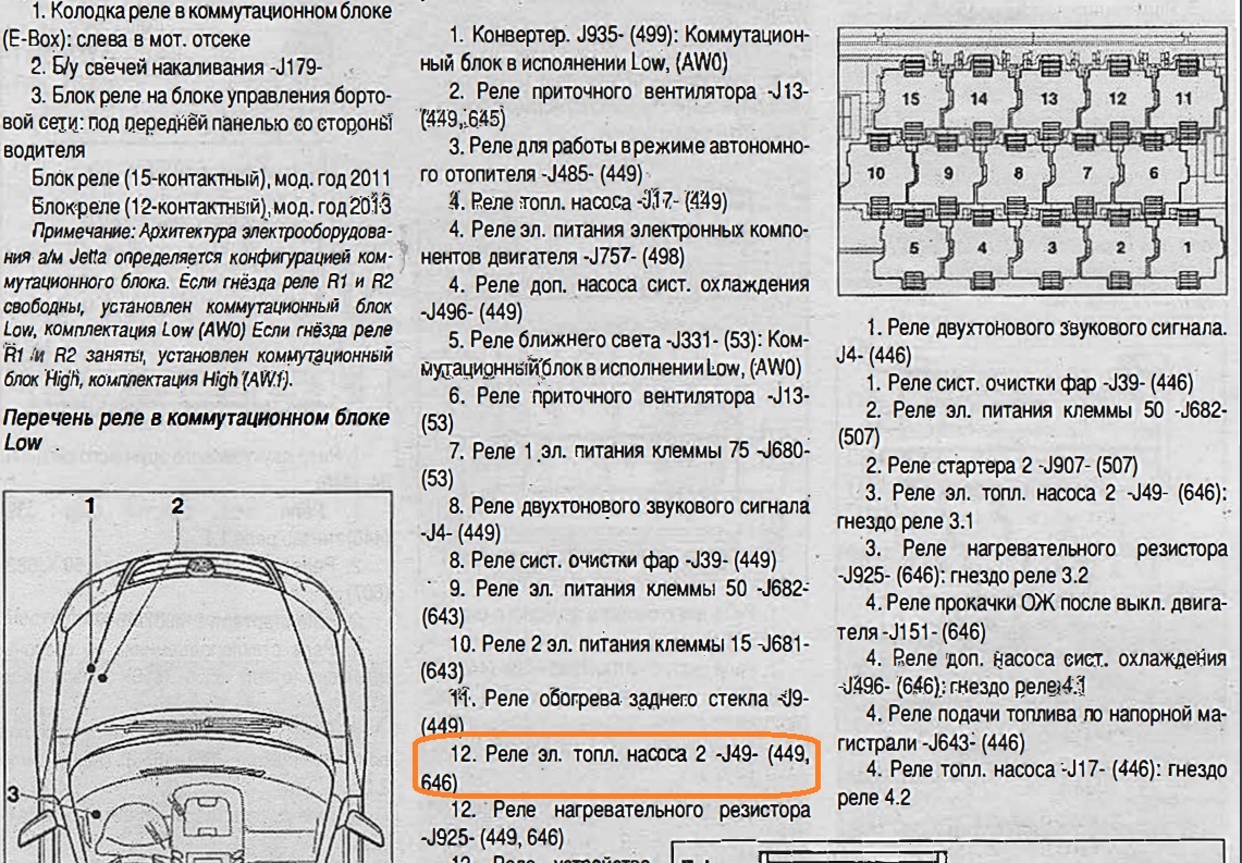

Sergei36 866 Жалоба Опубликовано: 19 марта 2016 @Graf_q3,У меня 5-я джетта и этим вопросом я не интересовался. В указанной Вами литературе, все тоже самое.А что ещё нужно? Вот ссылка главу с электрикой http://jetta-club.org/topic/3-%D0%9B%D0%B8%D1%82%D0%B5%D1%80%D0%B0%D1%82%D1%83%D1%80%D0%B0-%D0%BF%D0%BE-%D1%8D%D0%BA%D1%81%D0%BF%D0%BB%D1%83%D0%B0%D1%82%D0%B0%D1%86%D0%B8%D0%B8-%D0%B8-%D1%80%D0%B5%D0%BC%D0%BE%D0%BD%D1%82%D1%83/page-7?do=findComment&comment=423758, в ней смотрите нужное реле https://yadi.sk/i/cRFNzMiegwjdg Поделиться сообщением Ссылка на сообщение Поделиться на других сайтах

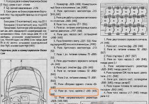

Sergei36 866 Жалоба Опубликовано: 19 марта 2016 (изменено) @Graf_q3,Ну вот же!!! Всё есть, смотрим по ссылке (на машину 11 года!!!, там разные есть) 1. реле 2. предохранитель и места размещения есть......сам дальше, ладно? Изменено 19 марта 2016 пользователем Sergei36 1 Поделиться сообщением Ссылка на сообщение Поделиться на других сайтах
Graf_q3 1 Жалоба Опубликовано: 19 марта 2016 и места размещения есть......сам дальше, ладно? Так я же говорю, я это все читал. Но посмотрите на мое фото реле. Во первых у меня 12 контактный блок и авто 13 модельного года. Реле это согласно инструкции должно быть в 4 позиции. Но там пусто. Как видно на моем фото, у меня заняты только 1, 6, 8, 9, 10 - все. Я ищу Реле.топл. нсоса -J17.· (446). 446 У меня нет вообще Поделиться сообщением Ссылка на сообщение Поделиться на других сайтах
