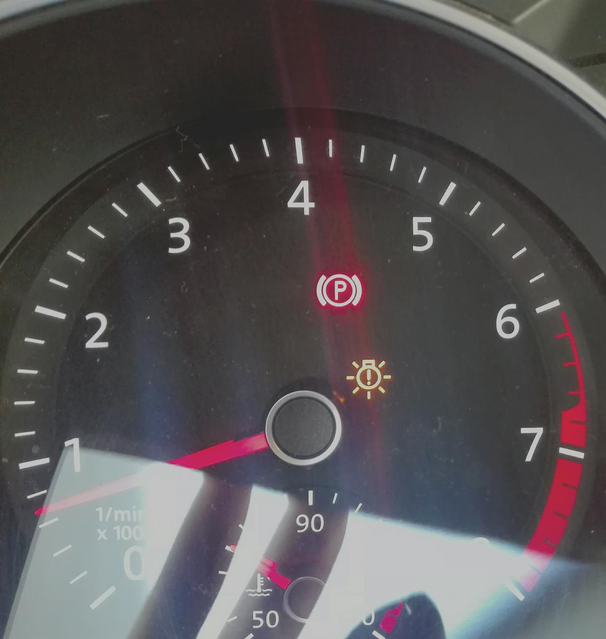

Антон11111 0 Жалоба Опубликовано: 14 августа 2017 Привет всем, у меня такой вопрос.....подключил камеру заднего вида, которая пришла с Китая, поставил в штатное место,подключил и рад....но при включении зажигания загорается ошибка на приборке,сбой адаптивного освещения.......ксенона нет, лампочки везде горят, все пролез и все горит(((((вообще ничего понять не могу, при установке проверял заодно предохранители целые они или нет, может эта ошибка вылезти если я ошибся не туда воткнул предохранитель, если нет то подскажите в чем проблема(((( Поделиться сообщением Ссылка на сообщение Поделиться на других сайтах
IslandSky 1 029 Жалоба Опубликовано: 15 августа 2017 Привет всем, у меня такой вопрос.....подключил камеру заднего вида, которая пришла с Китая, поставил в штатное место,подключил и рад....но при включении зажигания загорается ошибка на приборке,сбой адаптивного освещения.......ксенона нет, лампочки везде горят, все пролез и все горит(((((вообще ничего понять не могу, при установке проверял заодно предохранители целые они или нет, может эта ошибка вылезти если я ошибся не туда воткнул предохранитель, если нет то подскажите в чем проблема(((( Из-за предохранителя ошибка выскочить не может. Управляющий вывод камеры подключали к лампам заднего хода? 1 Поделиться сообщением Ссылка на сообщение Поделиться на других сайтах
Антон11111 0 Жалоба Опубликовано: 15 августа 2017 Из-за предохранителя ошибка выскочить не может. Управляющий вывод камеры подключали к лампам заднего хода? Да, через разветлитель Поделиться сообщением Ссылка на сообщение Поделиться на других сайтах
Антон11111 0 Жалоба Опубликовано: 15 августа 2017 Вот ошибка Поделиться сообщением Ссылка на сообщение Поделиться на других сайтах
IslandSky 1 029 Жалоба Опубликовано: 15 августа 2017 Да, через разветлительЧто он из себя представляет? Попробуйте отключить его, если ошибка уйдет, то сами понимаете где искать проблему. Авто проверяет исправность ламп, измеряя протекающий через них ток. При отклонении значения тока от заданных пределов авто выдает ошибку. Поделиться сообщением Ссылка на сообщение Поделиться на других сайтах
Антон11111 0 Жалоба Опубликовано: 15 августа 2017 Что он из себя представляет? Попробуйте отключить его, если ошибка уйдет, то сами понимаете где искать проблему. Авто проверяет исправность ламп, измеряя протекающий через них ток. При отклонении значения тока от заданных пределов авто выдает ошибку. в нем три провода, battary 12 v, ground, reverse, отключал все равно ошибка висит(( Поделиться сообщением Ссылка на сообщение Поделиться на других сайтах
IslandSky 1 029 Жалоба Опубликовано: 15 августа 2017 в нем три провода, battary 12 v, ground, reverse, отключал все равно ошибка висит((Шнурок бы подключить, он точно покажет с какой лампочкой проблемы. А лампы ЗХ обе горят? На светодиодные не меняли? Поделиться сообщением Ссылка на сообщение Поделиться на других сайтах
Антон11111 0 Жалоба Опубликовано: 15 августа 2017 Шнурок бы подключить, он точно покажет с какой лампочкой проблемы. А лампы ЗХ обе горят? На светодиодные не меняли? Все горит полностью, везде все пролез.....нет, на светодиоды не менял Поделиться сообщением Ссылка на сообщение Поделиться на других сайтах
IslandSky 1 029 Жалоба Опубликовано: 15 августа 2017 Все горит полностью, везде все пролез.....нет, на светодиоды не менялНужен шнурок, чтобы с 100% уверенностью локализовать проблему.Но мне кажется, что проблема все-таки из-за подключения камеры. Поделиться сообщением Ссылка на сообщение Поделиться на других сайтах
