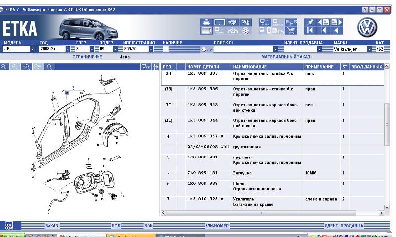

Только не понял это у тебя порог так подомняло ? и центральную стойку кузова ?
И скажи год машины а лучше дай вин код для точного подбора запчастей( номеров )
Да. порог помят. Порог вплотную практически продвинулся к сидению водителя. Стойка тоже. Именно из за этой стойки я и не знаю что делать - восстанавливать или продавать как есть
Я так понимаю если что надо менять вот эту отрезную часть!
Ты на СТО ОД спросил геометрия на месте или нет ?есть такой стенд на котором можно проверить геометрию!
2007 год. WVWZZZ1KZ7M1166540
Цена данной отрезной части как я понимаю тысяч 25, не меньше. То есть вытянуть/выстучать/выгнуть порог никак нельзя?
P.S. У ОД к сожалению не был
Данную часть можно купиь не новою а отрезать например на разборке с б.у машины которая на разборке ...
цена новой VAG 1K5 809 835 Панель кузова боковая передняя 380 $
Надо машину показывать рихтовщикам по фоткам тебе некто не скажет можно или нет ! я думаю возможно от рихтовать..ноо мастеру яснее на месте ..
Друг ты меня от сообщения к сообщению обнадеживаешь)) 10000 р. за боковину - отлично. К сожалению пока нет возможности показать машину ОД или экспертам-жестянщикам, поэтому спрашиваю у вас на форуме. Если кто знает коды деталей - скидывайте, очень нужно
да, Виталик такой, обнадёживает... а потом жах, и скажет что машину в утиль :umnik:
