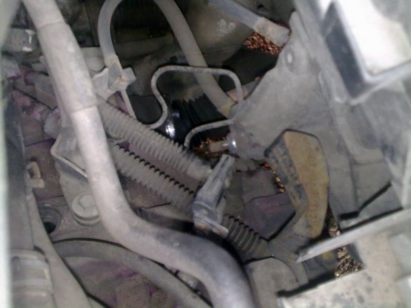

При более детальном осмотре машины на подъемнике установлено:

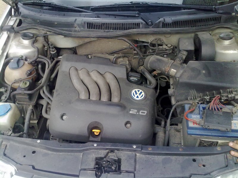

1. навернулась не задняя, а правая (со стороны аккумулятора подушка), причем оторвалось ухо крепления подушки с болтом к кожуху коробки (сам не видел, как объяснили, подушка крепится на трех болтах к кожуху), соответственно под нагрузкой оборвало два оставшихся болта, в результате чего мотор ушел вправо вниз.
2. задний сайлентблок на поверку оказался очень живучим (ставился три месяца назад) [Lemforder рулит :) ] , его состояние удовлетворило и мастера, и меня, поэтому он не менялся.
3. боковая подушка с противоположной стороны тоже в норме, просто накренилась маленько по инерции - не менялась.
4. глушитель (да ну на фиг...) тоже в порядке, просто с мотором наклонился маленько.
5. мотор не задел ни пыльников, ни тяг, ни тому подобной фигни (повезло, дело нескольких сантиметров).
ИТОГ: весь ремонт свелся к высверливанию оборвавшихся болтов крепления подушки к кожуху коробки. Затем были прикручены новые болты, причем только два из трех, т.к. уха у третьего не имеется... В результате, мотор встал на свое место без проблем. Едет вполне прилично, даж успел уже ямку словить такую, что какой-нить Матиз рассыпался давно...
