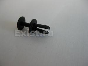

Достаем хитрый штырек по середине бампера в районе замка багажника.
Затем хитрые штырьки по углам бампера.

Спасибо брат!!!Жаль что фотик у тебя сел в самый не подходящий момент...Вот грм сам менял не боялся!!! А эти пистоны где стоят...боюсь сломать!!!
А что это за штырек? у меня такого - нету(
Что за штырьки? Никто не знает их номерок?
и у меня няма
N 905 369 01
Это штырек в углах бампера, по середине он другой, вечером сфоткаю.
N 905 369 01
Спасибо, вот он то мне и нужен
