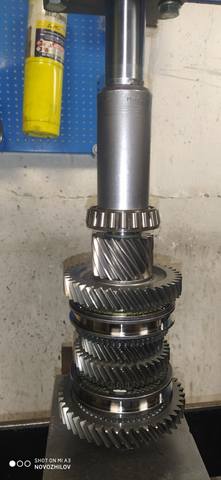

Когда же все готово - начинаем работу в агрегатке!
Все отмываем, обезжириваем и занимаемся корпусом!
Нам сначала нужно установить в картер переходную втулку, разумеется с применением клея, а затем и внешнюю обойму нового подшипника!
Когда же основная рутина кончилась - можно одевать новые подшипники на валы, проверить преднатяги и склеить уже ее на конец!
