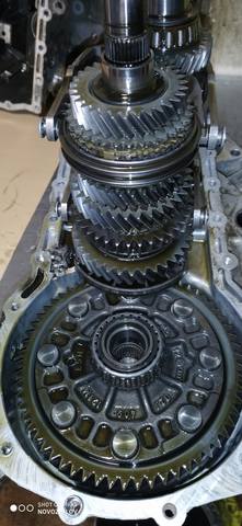

Вскрываемся!

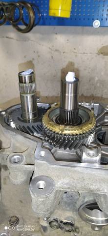

Тут что - то не так )

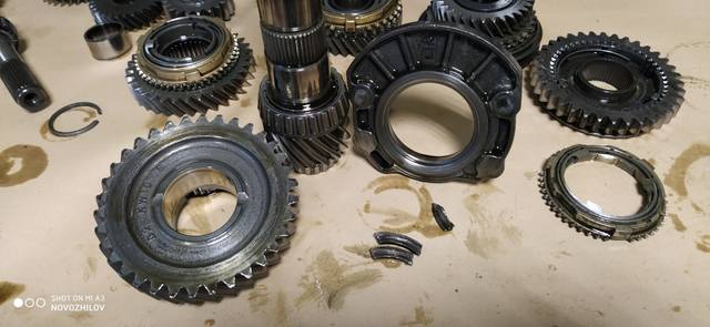

А вот и виновник торжества - упорное, маслоотражающее кольцо под шестерней первой передачи!
Разлетаясь, фрагменты кольца повредили шестерню первой передачи
А вот поверхность вторичного вала, под игольчатым подшипником шестерни 1-й передачи вызывает сомнения!
Есть еще следы на шестерне заднего хода, говорящие о касании шестерни и внутренней обоймы переднего подшипника первичного вала!

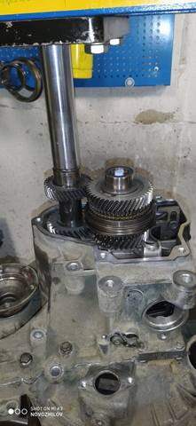

Устанавливаем новые несущие подшипники и начинаем измерения!

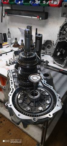

А затем - сборка!
