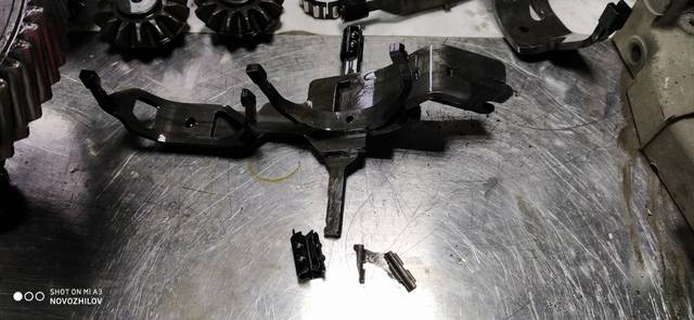

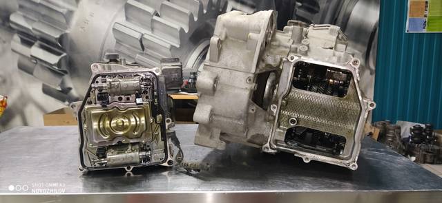

Далее трансмиссия 2012 года,серии 0AM с кодом NQA!
Авто предоставили в клубный АВ-сервис! Предположительно проблема с вилкой заднего хода .....
Действительно развалился один из наконечников вилки заднего хода

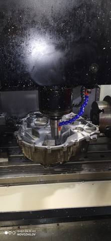

А вот и еще одна неожиданная проблема! Внешняя обойма правого подшипника дифференциала свободно прокручивается в корпусе "кожух сцепления"!
Согласование прошло, запчасти выданы!
А наша задача - срочно попасть к "партнерам" в токарку! Корпус будем ремонтировать же!
И собственно мы тут!
Расчеты, измерения и ..... параметры готовы!
Теперь можно "загружать" саму деталь ...
