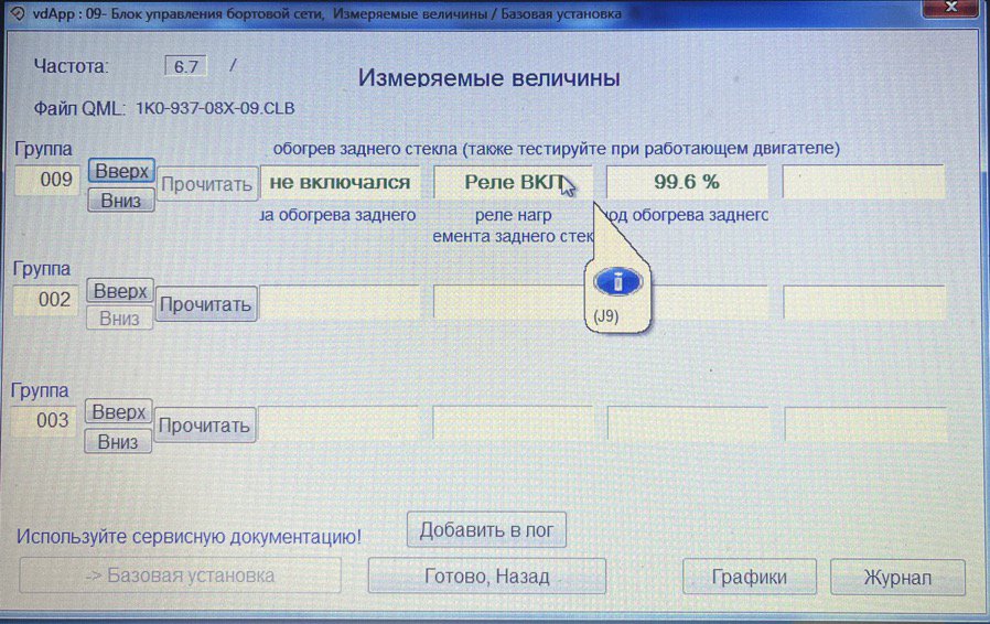

Чистил я тут снег перед новым годом и смотрю, что на заднем стекле при включенном обогреве снег в районе нитей нифига не оттаивает и чистится так же как там, где нитей нет. Мне на работу, максимум что мог проверить это щелкает ли реле под торпедо при нажатии на кнопку обогрева - оно щелкало, но толку не было, в поездке явно было видно что обогрев не работал. Собственно под рукой ни схем, ни тестера, ни понимания как это все там управляется. Общее понимание схемы подогрева конечно было, но с учетом цифровизации Джетты, нужны были подробности. В общем, хочу инструкцию как диагностировать проблему. По-моему,  изначально, я пошел не совсем правильным путем - но все мы сильны задним умом. Первое что пришло на ум это почитать ошибки - их не было, дальше, так как уже сидел с ноутом в машине, полез в девятый блок управления электроникой в поисках теста исполнителей, но там не оказалось обогревателя, остается смотреть измеряемые величины и искать там инфу о работе обогревателя. В блоке оказался старый протокол, все каналы сразу не увидеть и поиска нет, приходится листать и смотреть что есть. Листать пришлось не долго, уже в девятой группе нашелся обогрев заднего стекла:
large.7171519_BCM-J9.jpeg.3d0f6da6116975
Собственно видим, что можно следить за состоянием реле J9 и самим обогревом. При нажатии на кнопку обогрева второй столбец менялся, а первый нет - пока правда не понимаю как именно он отслеживает нагрузку, потом проверю, а меняется ли первый столбец при работающем подогреве. На самом деле Вася тут не нужен, то что реле включается можно слышать и по щелчку под торпедо, а работает ли обогрев - по отпотевающему стеклу, просто показываю что можно посмотреть диагностикой. Собственно все, толку от Васи больше нет. Пришлось браться за схемы, лезу в Эльзу, параллельно в интернет, где частую причину поломки подогрева обозначают отрыв контактов от самого стекла - это, кстати, еще тот гимор будет восстанавливать, поэтому тут же возникло желание проверить эти самые контакты и вообще померять напряжение на стекле, так что ринулся опять в тачку отрывать обшивку задних стоек, где убедился, что контакты на месте, но напряжения на них нет и стало ясно, что надо лезть к реле, вот только у всех это реле в разных местах стоит,  но к тому моменту я уже знал какое именно реле надо смотреть. Можно конечно рукой трогать все релюшки и нажимать на кнопку, но таким образом я только приблизительно вычислил релюху(как потом оказалось правильно), но так как их там не так, что бы удобно туда сюда вставлять, все таки заранее посмотрел в Эльзе. Посмотреть можно здесь Реле.pdf  , нужно знать свой модельный ряд и комплектацию блока(ов) Low или High, смотреть 3 блок реле на блоке управления бортовой сети. В  расшифровке кодов комплектации ищем AW0 или AW1, у меня это AW1, т. е. комплектация High и модельный ряд 13 года, т. е. у меня за реле обогрева стекла отвечает реле №8, собственно вытащив его с трудом, но разглядел небольшое оплавление возле ножки, пошел домой вскрывать и смотреть что с ним - починил, все заработало. Но пока изучал схемы, стало ясно как диагностировать это все.  Так что тут будет инструкция по диагностике, что бы потом снова не лазить по Эльзе.

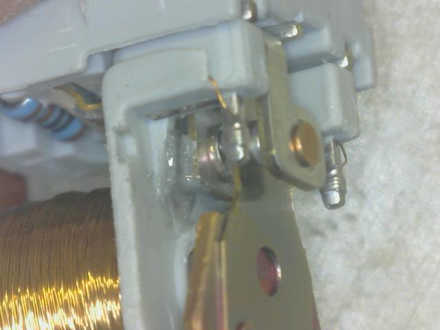

large.780929351_J9-.jpeg.d73ae14e38bddc0
что контакт в момент включения катушки не замыкает

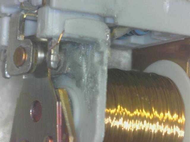

large.855232916_.jpg.f55f84042259e1ceeef
Из-за того, что поплавился корпус и контакт сдвинулся
large.158442756_.jpg.620f355a0ab240e0571
Реле, конечно, под замену, но так как нужно было восстановить работоспособность обогрева ибо зимой без него не айс, то решено было восстановить реле, пока найду новое, заняло 15 минут, из которых 10 сох клей. Подогнул контакт обратно, что бы максимально плотно контакт прилегал при замыкании и закрепил поксиполом, что было под рукой, можно вклеить что-нибудь пластиковое
