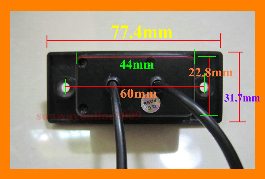

Vlad13 30 Жалоба Опубликовано: 8 октября 2011 да но к той камере нужна еще и приблуда конвертер сигнала для РНС... которая стоит не мало... У меня ситуация попроще - "не родному" Пионеру как раз тюльпаны будут в пору. Заказал вот такое кЕтайское чудо: Посмотрим на что способно будет. В описании даже сетку-разметку обещают, посмотрим что будет Правда все равно немного придется покромсать задний плафон, т.к. судя по размерам на фотках, отделение под лампу в плафоне по ширине будет маловато, правда резать придется не так глобально. 1 Поделиться сообщением Ссылка на сообщение Поделиться на других сайтах
