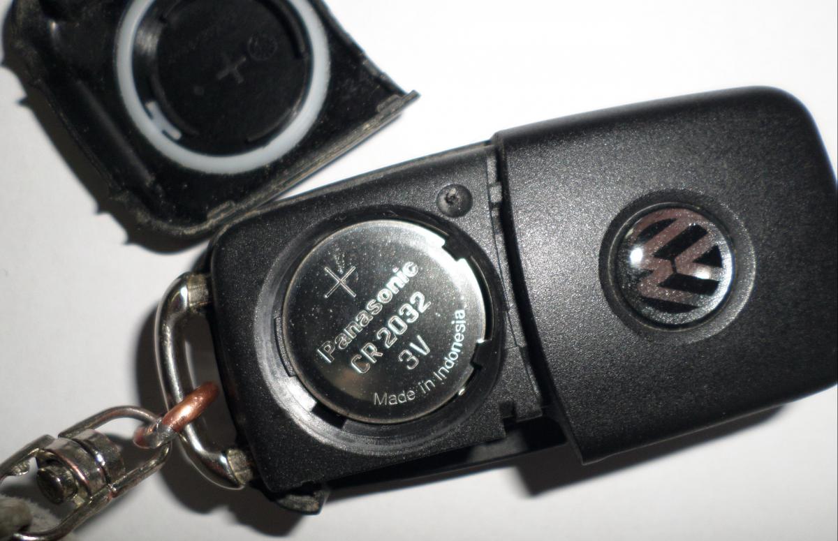

shariksmol 100 Жалоба Опубликовано: 12 ноября 2015 и даже сможете завести дрыгатель, но никуда не уедите! при севшей батарейке? не смешите. батарейка - чтобы открыть/закрыть авто. все. чтобы завезти авто - достаточно маленького чипа (который находится в ключе). все. Это касается больше владельцев кесси, кто-нибудь читает мануал? в ключе с кейлес - тоже батарейка служит для открытия/закрытия и также для запуска - согласен, но если села батарея - (парвильно написали) - достаточно поднести ключ к рулевой колонке - дабы иммо увидела чип. все. CR2032именно. в каждом ларьке продается Поделиться сообщением Ссылка на сообщение Поделиться на других сайтах

shariksmol 100 Жалоба Опубликовано: 12 ноября 2015 Я писал про дополнительный иммобилайзерупс. тогда молчу. видно быстро прочитал. Возможно на джетте более продуманно. про туарег не скажу - не читал мануал и не заводил. а в джетте достаточно приподнести ключик к рулевой колонке. 1 Поделиться сообщением Ссылка на сообщение Поделиться на других сайтах

NikNikols 390 Жалоба Опубликовано: 12 ноября 2015 Ни кто не пробовал выдернув батарейку приложиться к надписи на рулевой колонке? В ключе нет ли какой либо энергонезависимой метки? Поделиться сообщением Ссылка на сообщение Поделиться на других сайтах

Accent 195 Жалоба Опубликовано: 12 ноября 2015 (изменено) Ни кто не пробовал выдернув батарейку приложиться к надписи на рулевой колонке? В ключе нет ли какой либо энергонезависимой метки?Сегодня пробовал ))Вынул батарейку, прислонил брелок к заглушке личины замка, ключ определился, мотор завёлся Зы. Не понял, о какой надписи на рулевой колонке речь? Изменено 12 ноября 2015 пользователем Accent Поделиться сообщением Ссылка на сообщение Поделиться на других сайтах
shariksmol 100 Жалоба Опубликовано: 12 ноября 2015 Не понял, о какой надписи на рулевой колонке речь? наверное к той (точнее к символу), к которой ты прислонял а я вот ни как не пойму как следить за новыми темами по разделам. вроде везде подписался, а сообщения приходят только по отслеживаемым темам. Поделиться сообщением Ссылка на сообщение Поделиться на других сайтах
Accent 195 Жалоба Опубликовано: 12 ноября 2015 наверное к той (точнее к символу), к которой ты прислонял а я вот ни как не пойму как следить за новыми темами по разделам. вроде везде подписался, а сообщения приходят только по отслеживаемым темам. Да там обычная черная круглая заглушка вместо личины под ключ )) ни надписей, ни символов на ней )) Поделиться сообщением Ссылка на сообщение Поделиться на других сайтах
