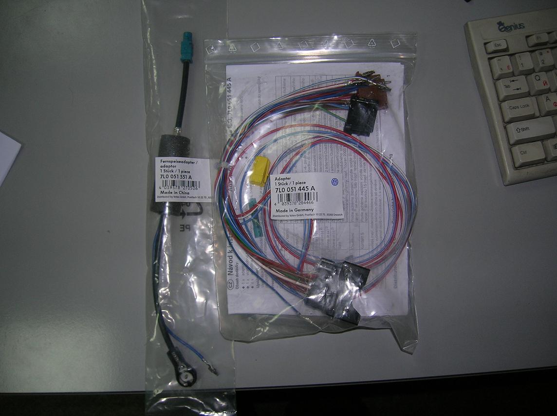

Viktor 0 Жалоба Опубликовано: 5 декабря 2007 сами девайсы Поделиться сообщением Ссылка на сообщение Поделиться на других сайтах

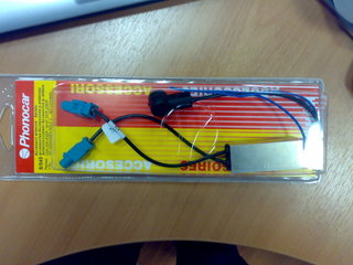

Greck 794 Жалоба Опубликовано: 6 декабря 2007 сами девайсы Спасибо! Но это получается переходник на 1-ну тока антенну? А второй это переходник питание + провода на аккустику? и почем оригинальный? Поделиться сообщением Ссылка на сообщение Поделиться на других сайтах
masik 1 Жалоба Опубликовано: 6 декабря 2007 сами девайсы Спасибо! Но это получается переходник на 1-ну тока антенну? А второй это переходник питание + провода на аккустику? и почем оригинальный? так тут переходник тока с ОДНИМ разъемом фака , а надо с двумя, нда и почем переходник на питание ? Поделиться сообщением Ссылка на сообщение Поделиться на других сайтах
Viktor 0 Жалоба Опубликовано: 6 декабря 2007 Да один переходник на антену, второй на акустику и питание. ТОЛЬКО для штатной автомагнитолы на две антены. первая чистый FM и вторая FM и АМ. Только штатная магнитола определяет какой сигнал наиболее сильный и его использует, для этого в неё встроено спец. устройство ( подробости о котором история умалчивает). Для нас можно использовать любой из проводов от штатных антен, зависит от уровня "левого" ( не родного радио). Оригинальные - это потому, что имеют оригиналные № и эти № "пробиваются по официальным програмам заказа запчастей. Поделиться сообщением Ссылка на сообщение Поделиться на других сайтах
masik 1 Жалоба Опубликовано: 6 декабря 2007 Для нас можно использовать любой из проводов от штатных антен, зависит от уровня "левого" ( не родного радио). будет плохо работать с одним факара надо такой Поделиться сообщением Ссылка на сообщение Поделиться на других сайтах
Evgen 22 Жалоба Опубликовано: 6 декабря 2007 Это нак называемый "оригинальный" видел я этот наборчик у официалов, стоит порядка 70 баксов и совершенно ничем не отличается от тех, что мы все покупаем у неофициалов, разве что ценой, и Фв-скими стикерами! Поделиться сообщением Ссылка на сообщение Поделиться на других сайтах
Viktor 0 Жалоба Опубликовано: 6 декабря 2007 : стоит порядка 70 баксов ! Это ещё очень божеская цена Поделиться сообщением Ссылка на сообщение Поделиться на других сайтах
Evgen 22 Жалоба Опубликовано: 6 декабря 2007 ну так найти через неофф сеть гораздо дешевле за те же самые девайсы! Поделиться сообщением Ссылка на сообщение Поделиться на других сайтах
Dimas8080 1 Жалоба Опубликовано: 11 декабря 2007 Благодаря инфе с форума нашел у себя в городе (Пермь) представител яфирмы MVA. устройство в наличии 470 руб. установлю отпишусь зы: там же есть и адаптер для подкл. магнитолы ISO 140 р. Поделиться сообщением Ссылка на сообщение Поделиться на других сайтах
