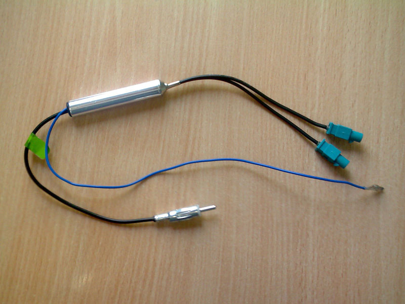

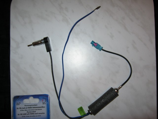

Ребята помогите кто знает как подключать этот дурацкий переходник т.к. подключить подключил с двумя факрами а приём отвратительный воообще,и еще вопрос кто нить знает т.к. у антены я так понял есть своё питание следовательно должен быть предохранитель следовательно где его искать может я его спалил во время подключения вот и косяк с приемом? :cry::lol:
Подьедь на сервис там все сами подключат.
Сервис это крайняя мера т.к. лучше самому разобраться и сервис не наш метод :cry:

так, приехали, куда нужно подключаться на питание усилителя/сепаратора??

Назрел вопрос:
купил переходник, там штекера синие, но у нас два штекера - белый и кофейтный, как их подключать, какой куда не поймю, неужели надо методом тыка, где лучше прием так и хорошо, и куда синий подсоединять?
Гость
Подключая штеккер к одному и другому разъему я остановился на "кофейном".
На этом кабеле у меня прием ФМ лучше.
Если на время поставить вот такой,хоть что нибудь будет ловить? При покупке уверяли,что 2 коннектора не нужно,т.к один идет на АМ,а другой на FM.Подключаешь к FM контуру антенны и всё будет о кей.Инета под боком не было,пришлось верить на слово.Теперь вот думаю ставить 2DIN Pioneer или переходник другой ждать,у нас только через инет можно заказать :)
karel
хоть что-то ловить буит... но авно это редкое...
Если на время поставить вот такой,хоть что нибудь будет ловить? При покупке уверяли,что 2 коннектора не нужно,т.к один идет на АМ,а другой на FM.Подключаешь к FM контуру антенны и всё будет о кей.Инета под боком не было,пришлось верить на слово.Теперь вот думаю ставить 2DIN Pioneer или переходник другой ждать,у нас только через инет можно заказать :-D
У меня магнитолу ставили официалы, сегодня снял, буду ставить другую, так установлен адаптер однопроводный, как приведен на Ашей картинке, включен был к бежевому разъему, прием радио был уверенный. Следовательно пришел к выводу, что FM антенна имеет бежевый разъем, AM - белый.
