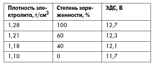

ravil 1 Жалоба Опубликовано: 10 сентября 2011 Сегодня,как учили в авто школе, решил подготовить свою " джулю" к зиме.Содрал с пробок АКБ пленку,отвернул пробки, проверил плотность. Она во всех банках 1.25 . Надо-бы подзарядить. ВОПРОС: -надо-ли при зарядке отключать от сети? -и у кого сколько прожила родная АКБ.? Всем удачи. Поделиться сообщением Ссылка на сообщение Поделиться на других сайтах

def22 54 Жалоба Опубликовано: 11 сентября 2011 Если при зарядке аккумулятор не снимать с машины, достаточно сбросить одну клемму, почисти нужно, так как чем больше грязи, тем больше токи утечки и саморазряд батареи, Плотность электролита изменяется в зависимости от степени заряженности аккумуляторной батареи. Что такое хорошее зарядное устройство я не знаю, наверно имеется в виду зарядное с автоматической регулировкой тока зарядки который должен составлять 10 процентов от емкости и отключится при окончании зарядки ( в теории заряженная батарея должна иметь внутреннее сопротивление близкое к бесконечности), Неплохо проверить аккумулятор после зарядки нагрузочной вилкой, наглядно покажет сколько ему осталось. Батарею раньше времени может убить неисправное реле-регулятор генератора. Поделиться сообщением Ссылка на сообщение Поделиться на других сайтах
