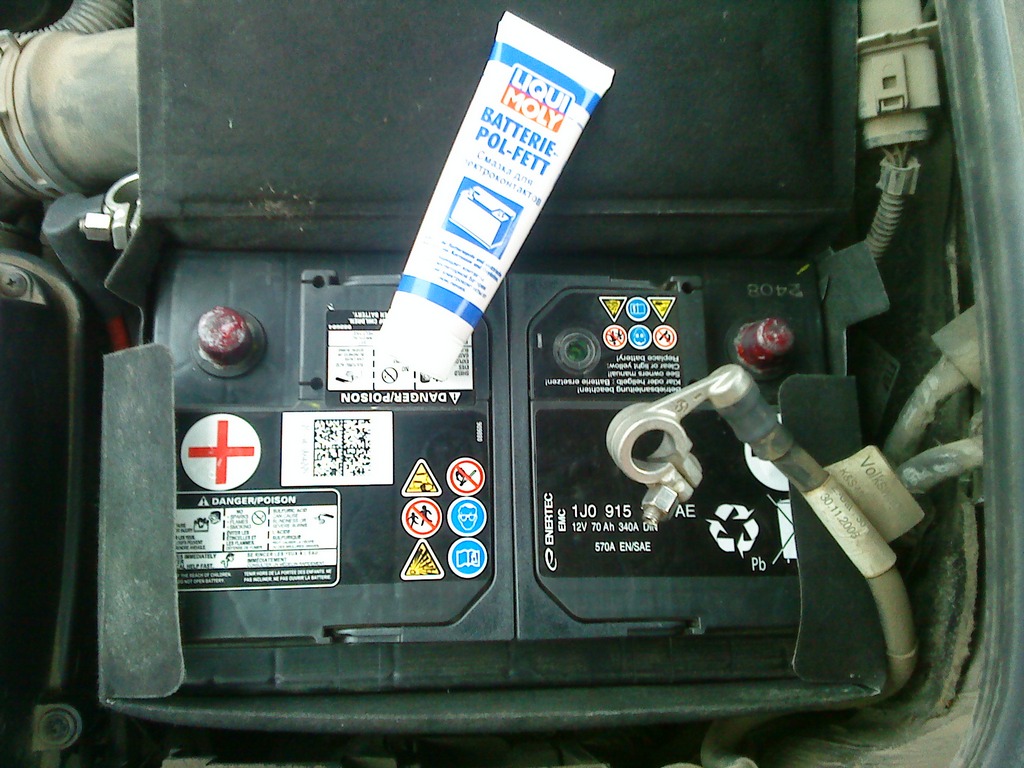

seoa40 127 Жалоба Опубликовано: 11 ноября 2011 Сдираешь наклейку на АБ, под ней планка с крышками или сами крышечки. На заводе то, как то надо залить электролит в АБ. Сам не давно смотрел уровень в банках. С боку все видно (min, max) доливать не пришлось. Гонять не стал, т.к. не было зарядки под рукой. Но зато смазал клеммы спецпастой. 1 Поделиться сообщением Ссылка на сообщение Поделиться на других сайтах

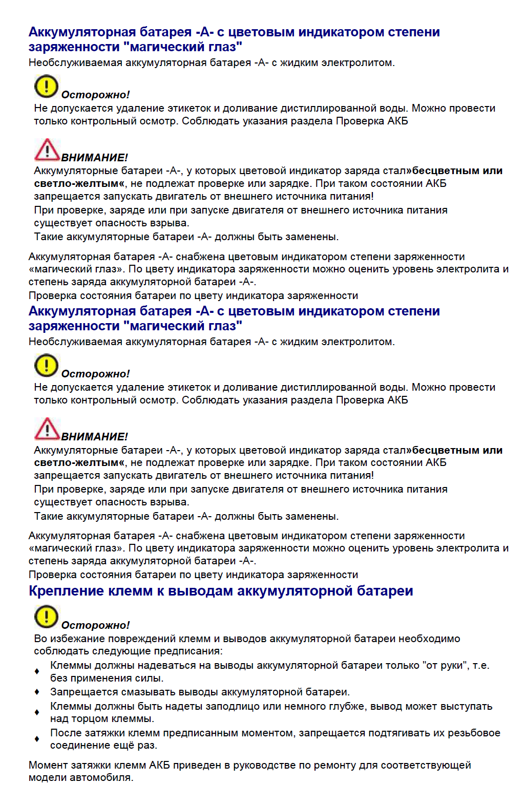

def22 54 Жалоба Опубликовано: 11 ноября 2011 СОВЕТУЮ ПОЧИТАТЬ ВСЕМ Поделиться сообщением Ссылка на сообщение Поделиться на других сайтах
Desperado 102 Жалоба Опубликовано: 11 ноября 2011 Сдираешь наклейку на АБ, под ней планка с крышками или сами крышечки. Совершенно верно. На фото даже эти крышки (круглые) видны. Поделиться сообщением Ссылка на сообщение Поделиться на других сайтах

Aleksmtv 0 Жалоба Опубликовано: 11 ноября 2011 СОВЕТУЮ ПОЧИТАТЬ ВСЕМ что и требовалось доказать, ездим на фольцах, а мышление как у ладаводов! кустарить прекращаем уважаемые комрады полностью согласен с def22 Поделиться сообщением Ссылка на сообщение Поделиться на других сайтах
