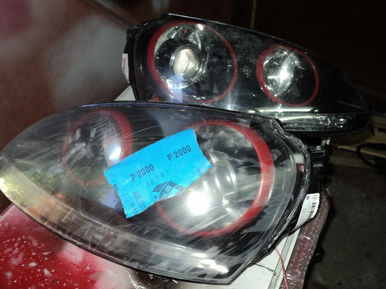

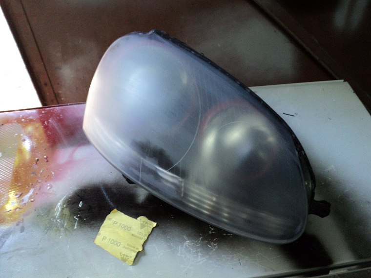

Согласен. Недавно свои фары полирнул. Шлифанул 1000, 2000, дальше, без полировки, задул 2к лаком с пластификатором - для защиты. Лак дунул пистолетом, благо компрессор есть в гараже. Лак лег четко, после полировки G3 - заблестел. Но чересчур, :xixixi: из-за бликов не видно, что фары внутри черные... Получилось хорошо, но при включении света ночью, проявляются на стекле, невидимые днем, цап-царапки... 8)
