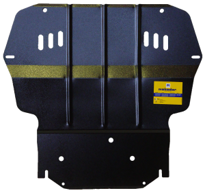

Пластиковый пыльник крепится болтами ч-з круглые дырки, а мет. защита - болтами ч-з удлинённые проушыны которые сзади соскакивают с тех самых крепёжных болтов при ударе сверху, но крепко держат удар снизу. Защита (у меня "Мотодор") имеет поперечный изгиб направленный вниз. Возьмите листок бумаги (картона), сделайте поперечный изгиб, закрепите  по углам изгибом вниз при этом жёсткость при ударе снизу увеличивается, а при ударе сверху уменьшается. Вот как то так. Ни на одной машине не ездил без защиты. И мотодоровскую для Джетты новую отдам в хорошие руки. (3тыр)
