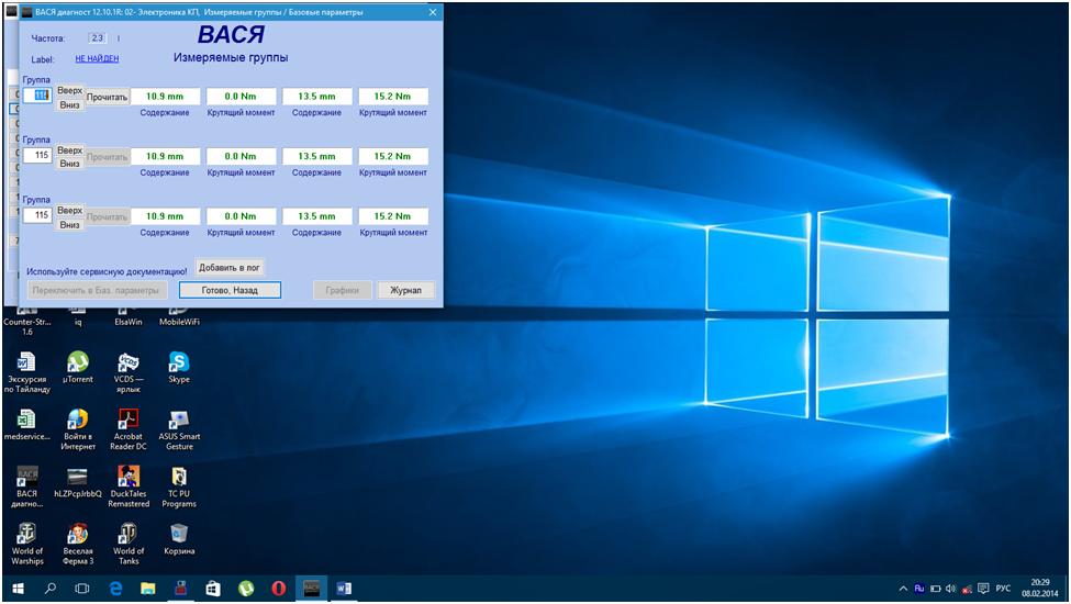

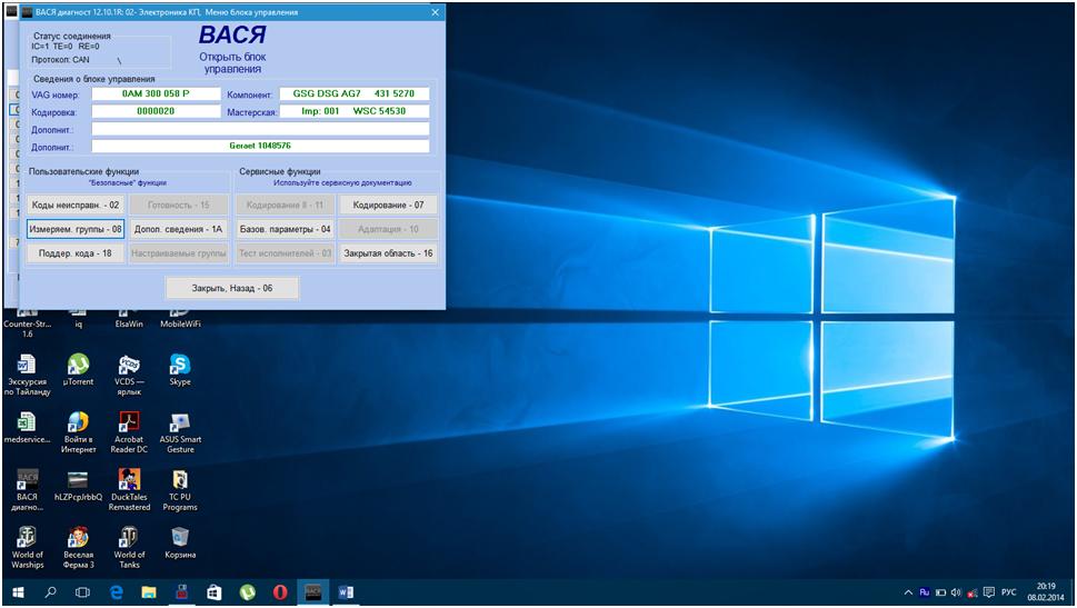

shariksmol 100 Жалоба Опубликовано: 9 февраля 2016 Короче посмотрел коробку по этой теме https://www.drive2.ru/l/93341/ Что могу сказать - по тем параметрам моя коробка живая как никогда (вроде как) Короче (кому интересно) Прошивка моей коробки - 5270 Температурные показатели по коробке - не насилованая = максимум до 200 градусов Диск 1: Диск 2: Выработка дисков сцепления: 1 диск - 1,5мм 2 диск - 2 мм Максимум 7мм. У меня еще с запасом Ошибок по мехатронику нет Число адаптаций Отношение числа адаптаций по дискам у меня = 0.40>0.33 Значит у меня все окей. Из-за этого нужно смотреть отношение момента в начале схватывания к разности выдвинутости штоков от нулевого положения Диск 1- в итоге получилось 5,76: Диск 2 - получилось тоже 5,8 Оба этих значения должны быть меньше 12. Исходя из той ссылки - у меня все вроде хорошо (тьфу 3 раза) Если кто что заметил не так что - подсказывайте. Рад буду услышать. 3 Поделиться сообщением Ссылка на сообщение Поделиться на других сайтах
