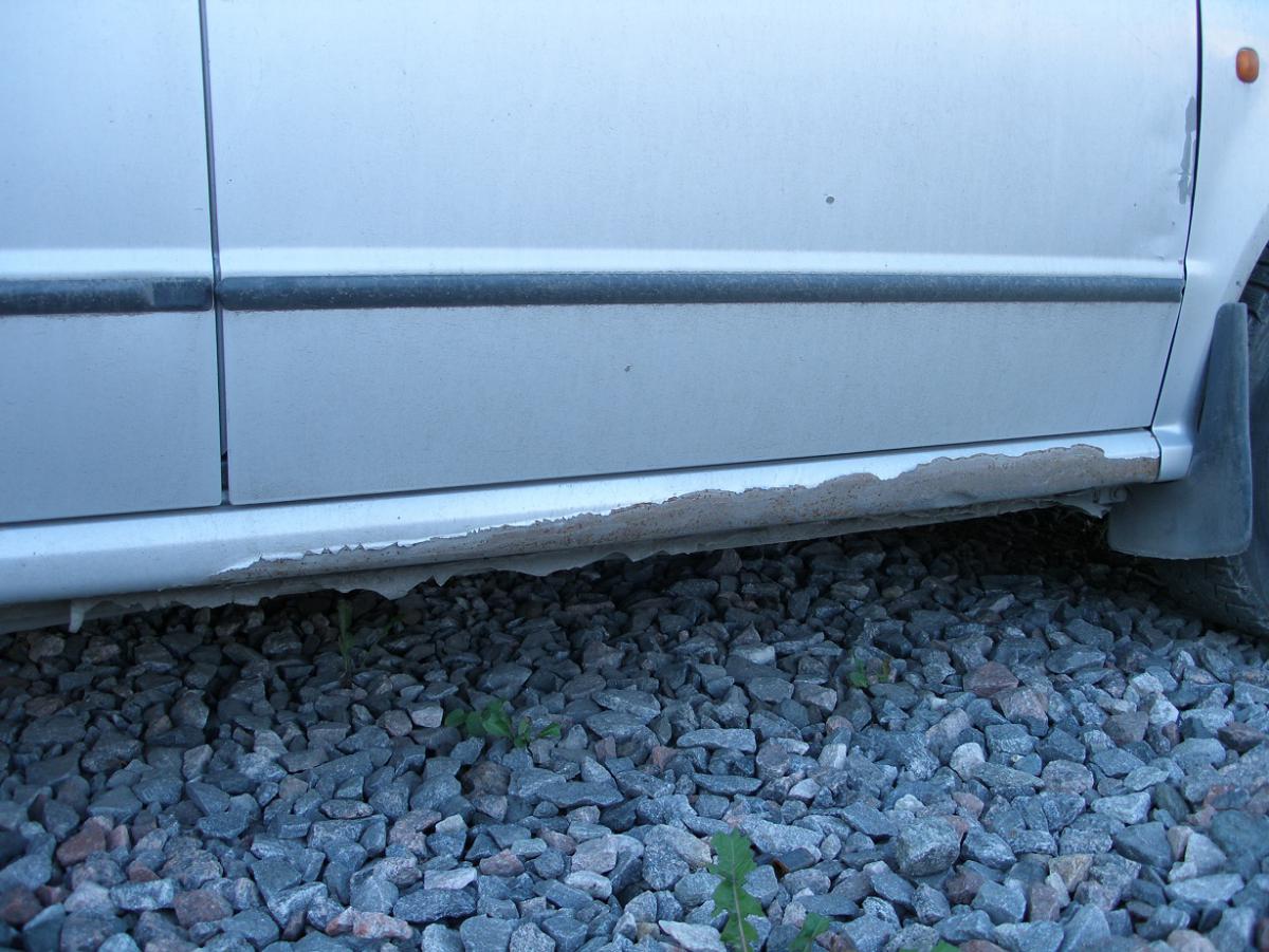

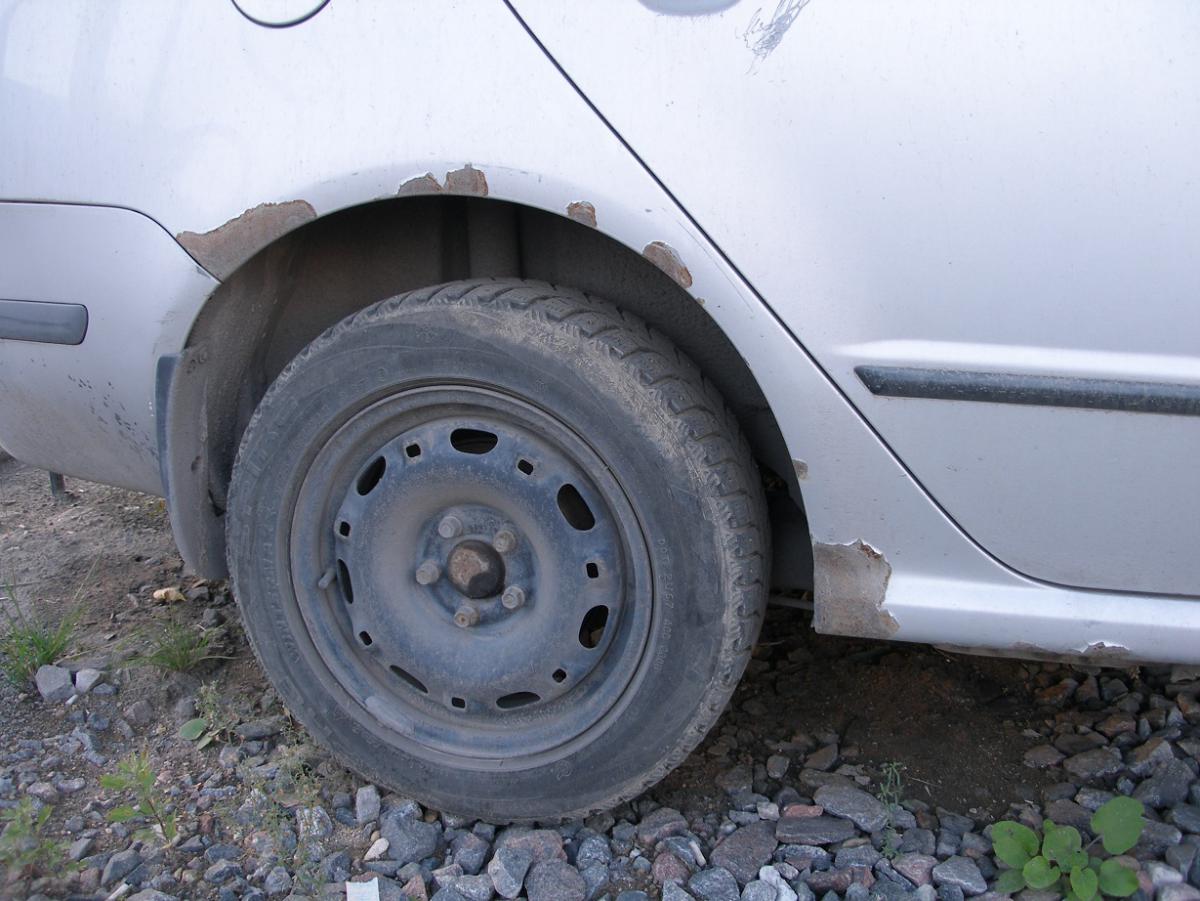

При случае сфоткаю эти места на машинке (Fabia) соседа по стоянке... Она у него казенная, так с ней ничего не делали уже года 3.
Да, в том месте, где четвертый по счету кружочек...
А этот кружочек стоит особняком. От сколов в этом месте, к сожалению, не помогает защита арок. Тут краска начинает лупиться от перетирания песчинок между крылом и бампером - это болезнь всех машин. У них, ТАМ, конечно, нет таких проблем, так как дороги в другом состоянии... :zakumar:
Вот, что ожидает кромки арок и пороги, если ничего не предпринимать...
