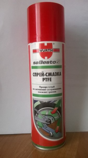

Со скрипом бархоток задних дверей борюсь с помощью этой смазки.Покупал у ОД за 500р. в прошлом году.post-12063-0-34932000-1434203788_thumb.jpg
