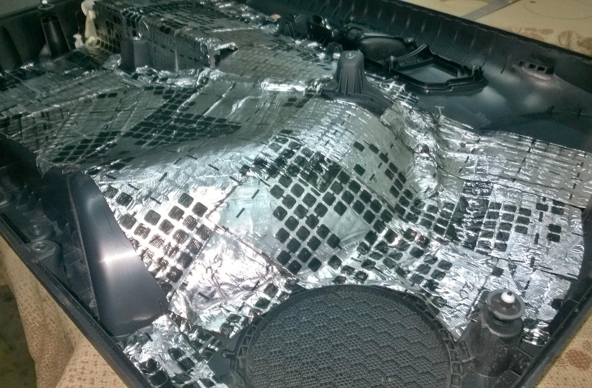

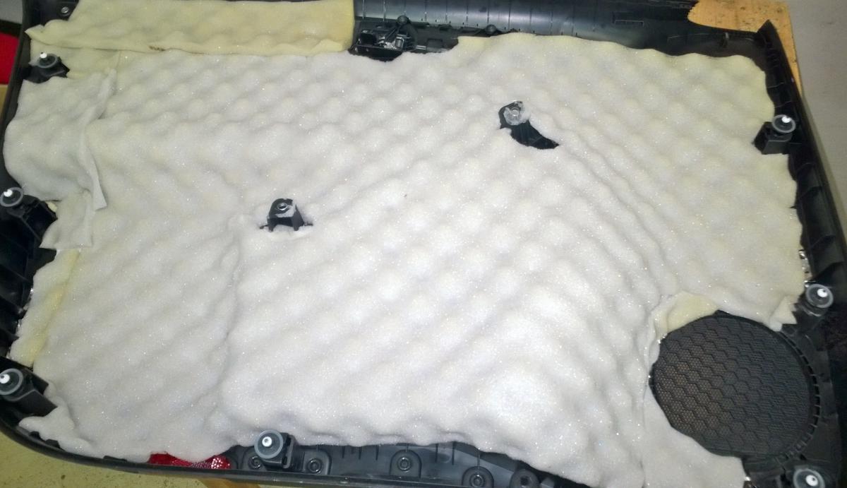

VOLKSMEN 365 Жалоба Опубликовано: 21 декабря 2015 (изменено) Таки доехал я до своего любимого сервиса и произвел желаемые работы. Как и просил - мастера изгнали любые возможные призвуки в дверных картах и пердеж пластика от акустики. Ковырялись долго, но проблему нашли и ликвидировали. Поставили 2 - е кольца потоньше и наклеили по периметру динамика такой же мат как и на двери. (что сделали с дверями - на фото) Кстати, зуд при проезде крупнозернистого асфальта не от дверных карт, а от заглушек торпеды (по краям, та часть торпеды, которую мы видим при открывании двери). Попробуйте постучать по этой крышке - услышите дребезг. Я, кстати, вытащил из под левой заглушки свободно валяющийся пинцет для предохранителей...он совсем не был закреплен. Основной дребезг идет от самих пистонов этой крышки - они не плотно сидят в своих гнездах. Буду теперь думать как их туда усадить враспор) Изменено 21 декабря 2015 пользователем VOLKSMEN 1 Поделиться сообщением Ссылка на сообщение Поделиться на других сайтах
teymur88 351 Жалоба Опубликовано: 21 декабря 2015 Кстати, зуд при проезде крупнозернистого асфальта не от дверных карт, а от заглушек торпеды (по краям, та часть торпеды, которую мы видим при открывании двери). Попробуйте постучать по этой крышке - услышите дребезг. Я, кстати, вытащил из под левой заглушки свободно валяющийся пинцет для предохранителей...он совсем не был закреплен. Основной дребезг идет от самих пистонов этой крышки - они не плотно сидят в своих гнездах.Кажись у меня тоже они шумят и сам пинцет тоже. А крышка предохранителей так плотно сидит, что боишься поломать при открытии, чтобы достать пинцет Поделиться сообщением Ссылка на сообщение Поделиться на других сайтах
VOLKSMEN 365 Жалоба Опубликовано: 21 декабря 2015 Кажись у меня тоже они шумят и сам пинцет тоже. А крышка предохранителей так плотно сидит, что боишься поломать при открытии, чтобы достать пинцет Не шибко плотно - я её ножом подцепил. Кстати, у меня там предохранителей совсем нет)) Слева, по крайней мере. Поделиться сообщением Ссылка на сообщение Поделиться на других сайтах
