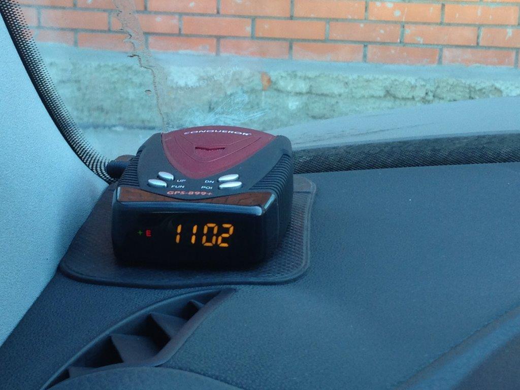

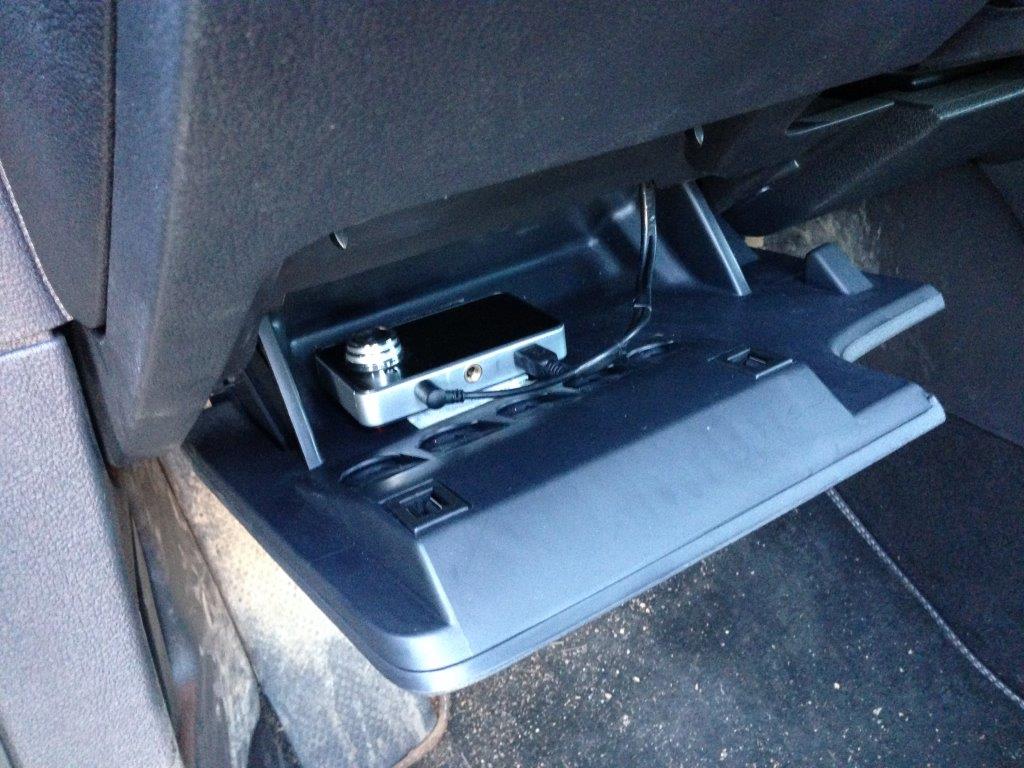

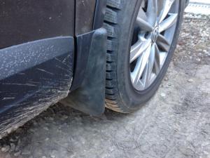

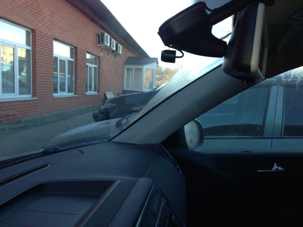

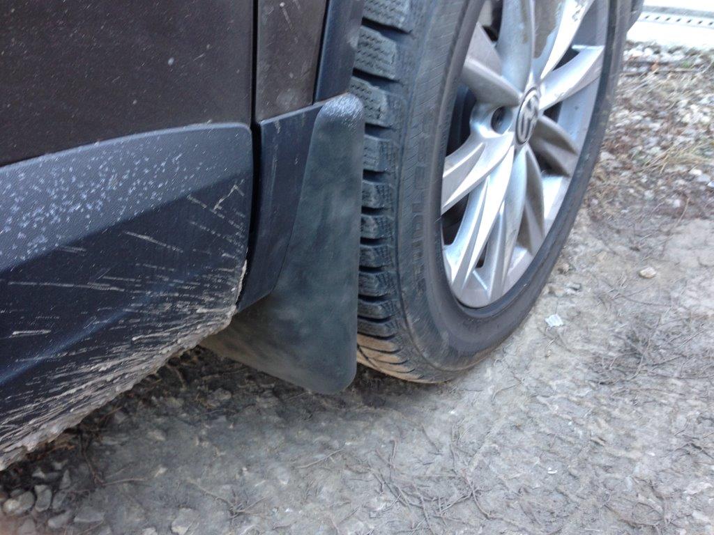

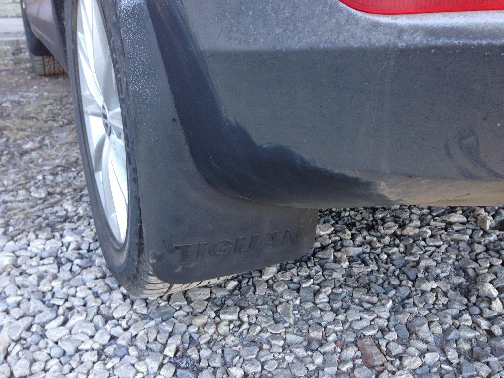

Bayan72 26 Жалоба Опубликовано: 26 ноября 2014 Небольшой отчёт о последних новостях. Пробег 2 800 км. Вчера у знакомого умельца были установлены брызговики, заменена лопнувшая противотуманка . Был выведен на лобовое стекло шнурок антирадара, установлен видеорегистратор, как это было сделано на моей Джетте. Сам регистратор спрятан в маленьком ящичке-бардачке слева от водителя (там где у Джетты блок предохранителей), камера выведена на салонное зеркало. Качество изображения здесь уже обсуждалось (весьма среднее, так как работает только дополнительная камера, более худшего качества, чем основная), но для меня в данном случае удобство скрытой установки перевешивает. Также с помощью поролона был устранен неприятный дребезжащий шум, который время от времени издавали передние подголовники. Они здесь регулируются не только вверх-вниз, но и двигаются вперед-назад. Вот где-то в этом механизме и прятался неприятный звук. Работа заняла целый день, заплатил 3 000 рублей. Машину эксплуатирую каждый день. По технической части замечаний нет. С приходом холодов заметил, что Тига греется заметно быстрее моей Джетты. Фена здесь нет, также как и не было на Джетте. Так что плюсик тут отдаю Тигуану. 1 Поделиться сообщением Ссылка на сообщение Поделиться на других сайтах

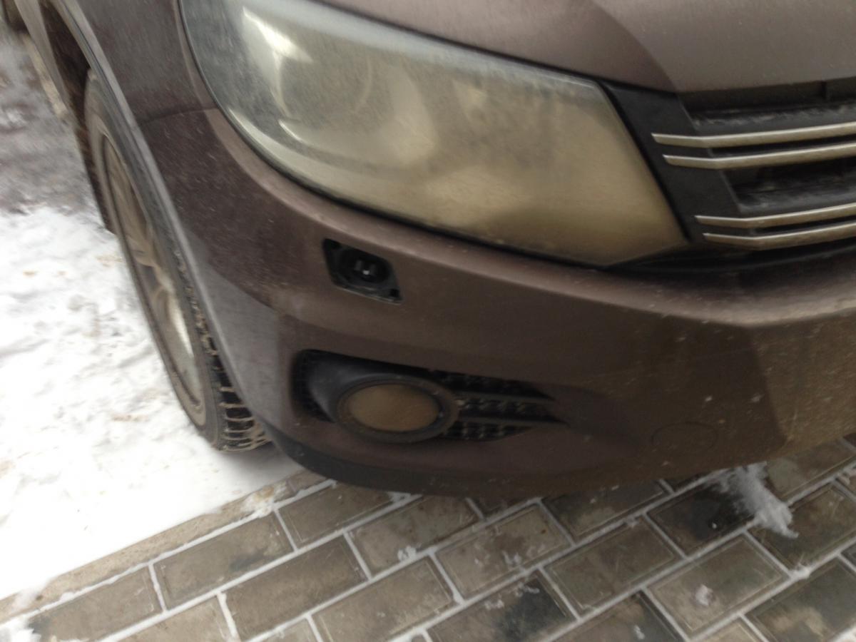

Bayan72 26 Жалоба Опубликовано: 13 мая 2015 (изменено) Пробег 15 500 км. Прошёл Т0-1. Цена 9100 руб. Замена масла и фильтров, контроль состояния свечей. По технике замечаний нет. Немного о том, что случалось за первые полгода и 15 тысяч пробега. Прилетело пара мелких камешков в лобовуху, оставивших 2 точечки. Дальше трещины не распозаются, поэтому решил в страховую не обращаться. По зиме на стоянке обнаружил, что на правом омывателе фары отсутствует крышка лючка. Фото есть. Сама крышка обнаружилась рядом с машиной. Крепёжные лапки на ней были странным образом выгнуты. Видимо от мороза. Или от чьих-то кривых рук. Попробовал поставить на место - не держится. Сам омыватель правой фары не работал. Записался к ОД, где мастер-приемщик крышку отогрел, выгнул на место лапки и поставил на место. Но омыватель так и не заработал. Мастер- приемщик констатировал, что сломано крепление с внутренней стороны бампера, к которой крепится выезжающая штанга омывателя, к которой крепится крышка. Случай не гарантийный. По его словам надо оформлять страховой случай для полной замены бампера или клеить штангу кустарным способом в соседнем сервисе Ниссан. Сходили в этот сервис, там не глядя на машину сказали, типа, да, проблема известная, приклеить можем. Объявили цену. Честно говоря уже забыл, что они там насчитали. Делать не стал. Съездил к своему знакомому частному умельцу. Тот согласился помочь и приклеить эту бадью. Но, когда залез с зеркалом под капот, то увидел, что штанга просто выскочила из крепления. Одним движением защёлкнул её на место и всё стало ОК. Омыватель заработал. Так что в этом случае ОД - минус, так как они не стали даже смотреть. Больше вроде приключений не было. Уровень масла плавно приближался к минимуму, подливать не пришлось, доездил до ТО нормально. Машина радует, привык. Очень доволен клиренсом и полным приводом. Заехать на бордюр- не проблема, иногда приходится. В гОвна не забирался, но на снегу и небольших сугробах зимой ещё одна ведущая ось выручала. Плата за это - расход топлива. На трассе при 100-120 км в час - 10 литров. Больше скорость, больше расход. В городе 14-16 литров на сотню с небольшими пробками. И ещё. Находясь на ТО у ОД узнал, что в феврале моя Белоснежка нашла своего хозяина. Удачи ему, надеюсь он не пожалеет о выборе. Изменено 13 мая 2015 пользователем Bayan72 1 Поделиться сообщением Ссылка на сообщение Поделиться на других сайтах
