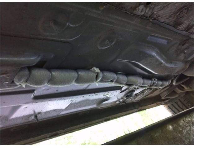

ставили дополнительные пластиковые крепежи трубок, но они не всегда спасали.Проще сделать так
фото не мое
Трубки бьются не сзади о корпус, там как раз крепеж есть, а в месте сгиба лонжерона от пола в моторный отсек. Там внутри никаких крепежей не заложено. Вот они там и трынькают.
