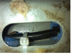

Звук идет как из бардачка,не сразу после запуска,и пропадает по-разному,то с затуханием,то резко.Но 10-15 сек каждый запуск.
Что ещё может быть?
Я подумал на трубки,потому что звук оттуда,и слышал я один раз не помню в каком году кратковременно,а с позавчера началось постоянно.

Дребезжат трубки, как правильно написал Вольксмен, в лонжероне.

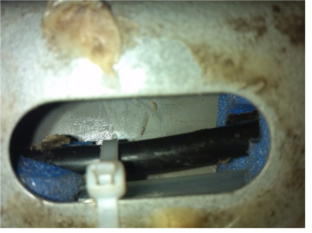

Трубки бьются не сзади о корпус, там как раз крепеж есть, а в месте сгиба лонжерона от пола в моторный отсек. Там внутри никаких крепежей не заложено. Вот они там и трынькают.
ну во первых трубки гремят только на TSI по этому от куда вам знать на MPI, а во вторых у меня уже это вторая машина, на первой за стучали сразу, делал как на фото см.выше. В самом лонжероне через технологическое отверстие тоже хомутом стягивал их к лонжерону.

вот так в лонжероне стягивают
