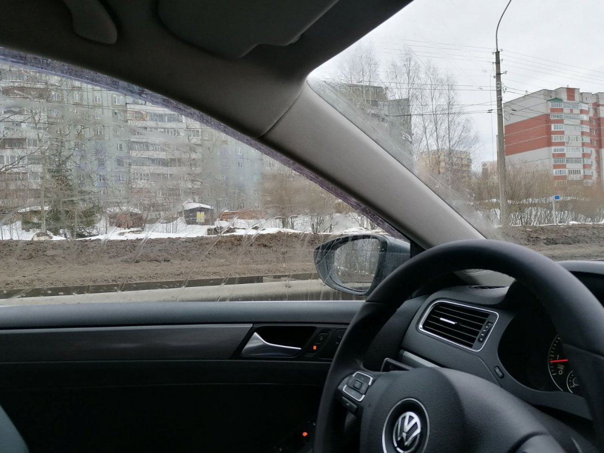

В сырую погоду сильно пачкается водительское стекло, кто-нибудь может находил решение, как это исправить? Дефлектор не особо помогает.
Есть резиновые отбойники, клеящиеся вертикально по краям водительского стекла, по отзывам помогают.
44 минуты назад, EYN сказал:
Может лобового?
4 часа назад, EYN сказал:
А есть фото, как они смотрятся на авто и код детали?
На форуме было обсуждение, но это для 5й джеты.
12 часов назад, Денис86 сказал:
....... но это для 5й джеты.
Так же приклеиваются и смотрятся. Посмотри на D2, там попадалось. А по сути, конфигурально они одинаковы, длинна лишь бы подходила
