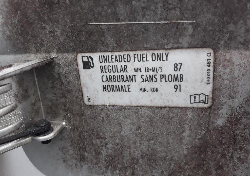

Какой бензин заливать?
Можно смело лить 92 ???
На 95 бензине из за высокого актанового числа может происходить детонация ? Двигатель 2,5 USA (атмосферник)
Детонация наоборот происходит когда залит бензин меньшего октанового числа чем рекомендуется для данного двигателя.

написано минимальный 87 (R+М),вроде это есть 92 по нашей классификации, 91 RON - 95 наш

Да таблица странная))) Normaly *(обычно) - Regular *(регулярно) наверное тогда лучше 95 лить)))

получаем число 89 , т.е. по нашему 95-й (и не промахнётесь)
Движок то какой? По нему и ищите ОЧ топлива, или вы думаете что таких движков ни в Украине, ни в России, и в др. постсоветских странах больше нет?

Сергей, тут скорее всего есть ошибка и у меня, и у тебя)
на табличке указано минимальное октановое число 87 по классификации M+R/2 (она же AKI) или же 91 RON.
87 (M+R)  = 92 (RON)
То есть указаны требования только к минимальному ОЧ, без рекомендуемого.
про 89 или 95 на табличке нет ни слова.
