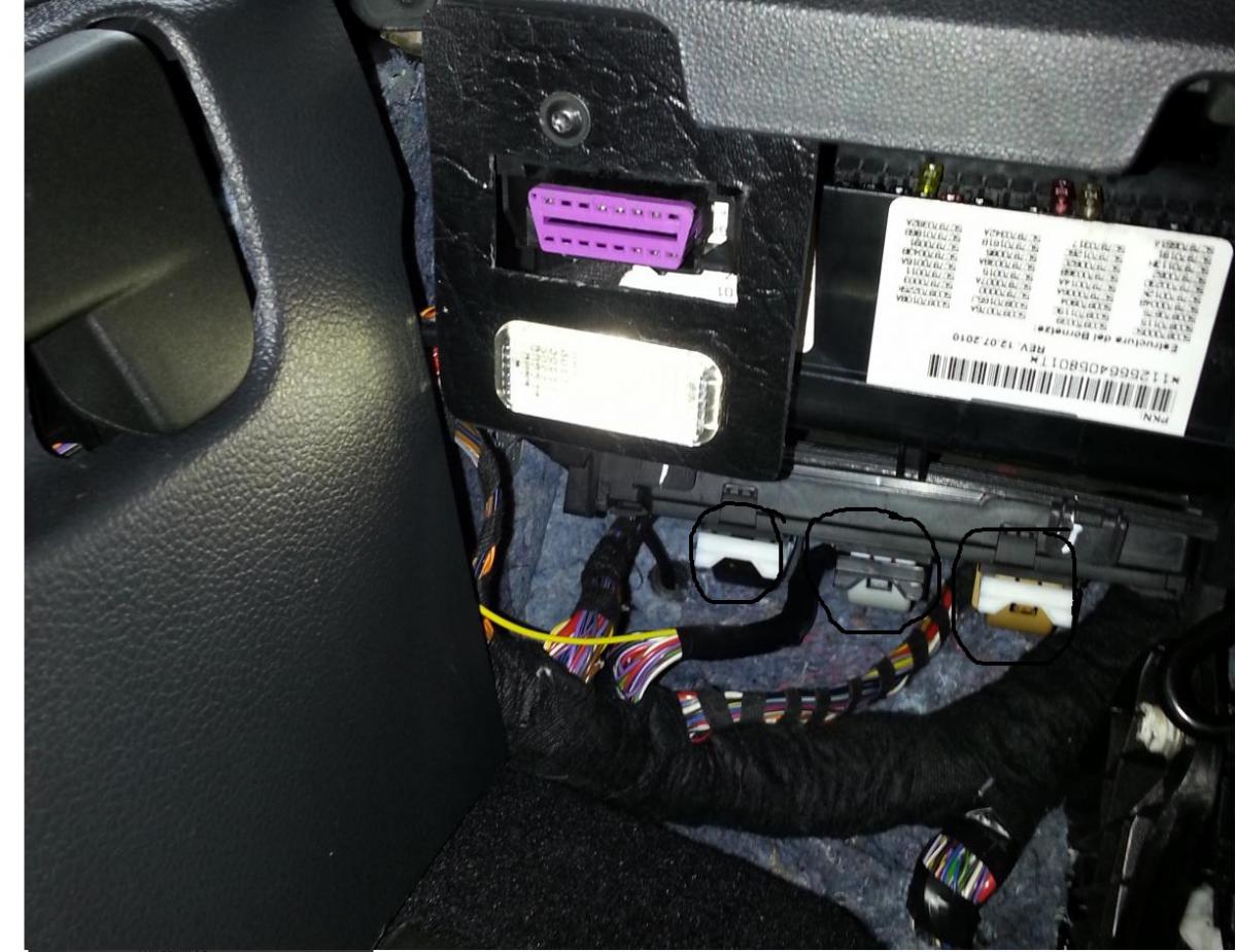

ВладимирПП 4 Жалоба Опубликовано: 1 февраля 2013 (изменено) Да не горячитесь Уважаемый.У меня машина комплектации тренд с пакетом техник функция подветки реализована .Но тема про установку фар в тренд без этого пакета. Тогда вопрос моглиб Вы посмотреть сколько разъемов у Вас на блоке 519 (3( черный, белый, коричневый) или 2 (черный, черный)?) (блок под рулем за пластиковой защитой) вот тогда было бы боле менее понятно возможно или нет! "Надо добить этот вопрос!!" фото блока с 3 контактами у парня взял который подсветку ног ставил (пусть простит) Изменено 1 февраля 2013 пользователем ВладимирПП Поделиться сообщением Ссылка на сообщение Поделиться на других сайтах

ВладимирПП 4 Жалоба Опубликовано: 1 февраля 2013 (изменено) из ЭЛЬЗЫ: Блок управления бортовой сети -J519- только для а/м с кодом комплектации AW0 - два 73 контактных штекера только для а/м с кодом комплектации AW1 - три 52 контактных штекера В схеме подключения ЕЛЬЗЫ где 52 контактный штекер - подключение отдельно каждой противотуманки непосредственно к блоку 519 где 73 контактный штекер - паралельное соединение двух противотуманок через переключатель на предохранитель. могу конечно сделать скрины из эльзы! кстати на блоке с 73 контактами при установке 2 клаксона его нужно просто паралелить с 1 клаксоном, а на блоке с 52 контактами подключение 2-х клаксонов реализованно через реле. Изменено 1 февраля 2013 пользователем ВладимирПП 1 Поделиться сообщением Ссылка на сообщение Поделиться на других сайтах
