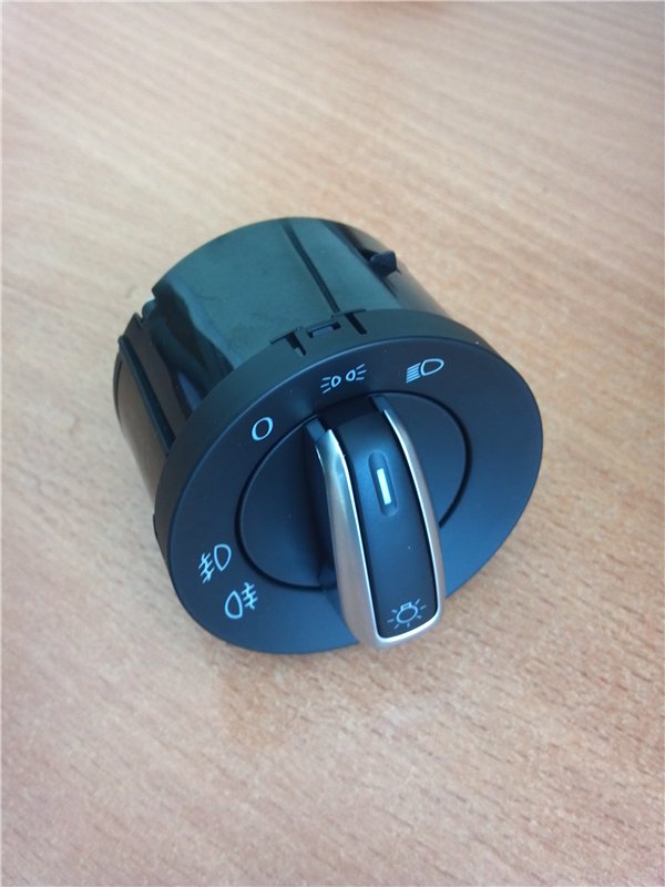

imaks 11 Жалоба Опубликовано: 23 августа 2013 (изменено) Вообщем, собрал воедино из разных уголков интернета информацию по ПТФ c ценами из экзиста. Тут на сайте информации не много и лежит она в самых разных топиках. Собираюсь ставить и вот что нужно для установки: 1. Реле 4H0 951 253C, 1шт (495,35р.) 2. Разьём электропроводки 000 979 244E, 2шт (317,59р.) 3. Разъём для ПТФ для фиксации контактов 7H0 941 165, 2шт (193,83р.) 4. Провод для подключения к выключателю 000 979 009 E, 1шт (137,08р.) 5. Фара левая 5K0 941 699, 1шт (2 258,99р.) 6. Фара правая 5K0 941 700, 1шт (2 256,26р.) 7. Выключатель 3C8941431A XSH (хром) или 3C8941431A (не хром) (2 877,41р.) 8. Решетка противотуманной фары левая 5C6 853 665 A9B9, 1Шт (884,73р.) 9. Решетка противотуманной фары правая 5C6 853 666 A9B9, 1шт (936,00р.) 10. Изолента 000 979 950, 1шт (342,88р.) Итого: ~10 тыс, чуть больше. Можно сэкономить на выключателе ~3 тыс и оставить старый, но это на любителя. P.S. Смысла брать китайский кит за ~5 тыс (+ доставка) не вижу, т.к. за 7 тыс можно взять оригинал на экзисте. 1. Я реле использовал от ваза 4х контактные, купленные в обычных автозапчастях, смысла переплачивать не вижу за ваг 2. Для проводки использовал обычный провод купленный в строительном магазине ПУГНП 2х2,5 сечением (в разы дешевле чем ваговскую проводку брать, еще и осталось), подпаял и обжал на пины разьема HB4, к реле подключал клеммами 3. Разьемы hb4 испольхзовал Hella 8JD 156 151-807 , они идут с пинами в сборе в отличии от вага 4. тут использовал этот же провод 000 979 009 E 5. Фару брал Depo 441-2038L-UE не вижу смысла переплачивать за брэнд 6. аналогично Depo 441-2038R-UE 7. Выключатель заказан с ибэя за 700р без авто, т.к у меня нету датчика света 8. аналогично 5C6853665a9B9 9. аналогично 5C6853666a9B9 10. Изоленту использовал аналог купленные в магазине автозвука - 200р. Всю проводку проложил в гофре, предварительно обматав изолентой. все обошлось порядка чуть меньше 7т.р. Устанавливал сам, работы на 1-1,5 часа. себе сделал по схеме 2х реле Изменено 23 августа 2013 пользователем imaks Поделиться сообщением Ссылка на сообщение Поделиться на других сайтах
Kilowatt 83 Жалоба Опубликовано: 23 августа 2013 Можно и к задним туманкам, да. Тоже есть логика. Для себя пока уяснил что раз фича с подсветом поворотов туманками при самостоятельной установке недоступна, то нет смысла покупать переключатель за 2877 Отправлено через Tapatalk Поделиться сообщением Ссылка на сообщение Поделиться на других сайтах

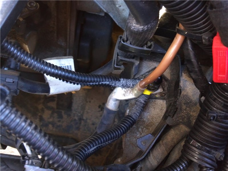

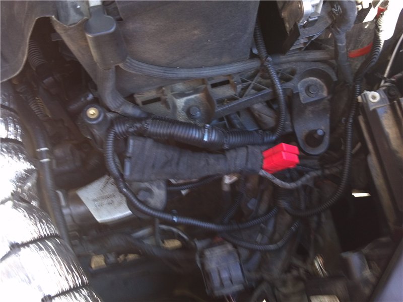

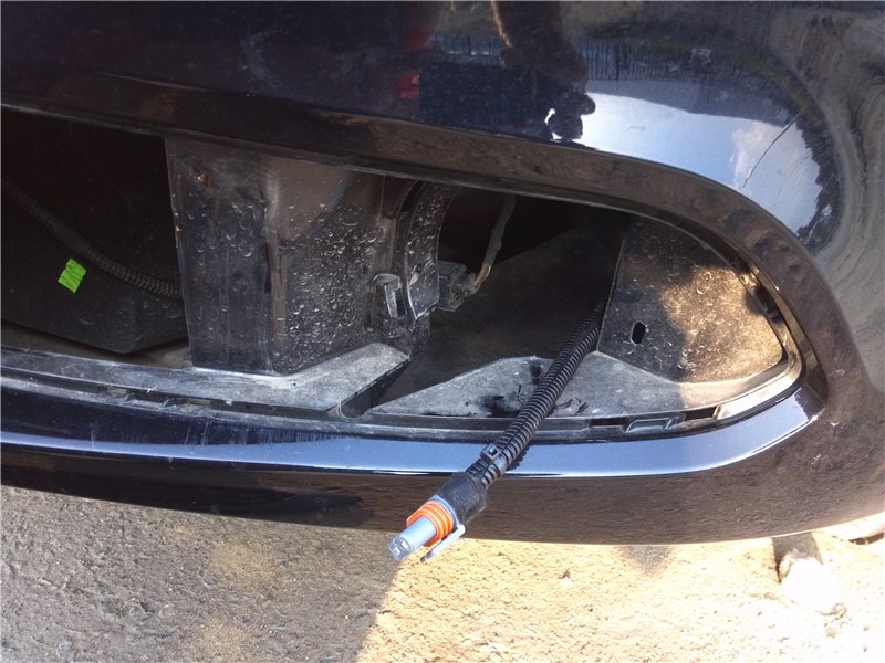

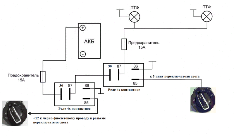

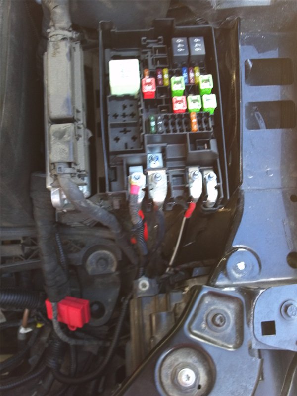

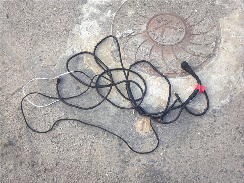

imaks 11 Жалоба Опубликовано: 23 августа 2013 (изменено) @imaks, как тянул гофру к выключателю? Желательно с фото, хочу глянуть чего ты там наворотил... Может и правду самому сделать.го гофру к выключателю не тянул там смысла нету, к выключателю протянул провод 2х1,5 обмотанный изолентой ваговской сама коса, белый провод это на переключатель сам переключатель Релюшки с предами разместил у аккумулятора место подключения массы плюс взял из коробки предохр под капотом Туманки вроде по 51W, лишние преды не бывают, но поидее можно и 1н ставить на обе линии я просто перестраховался. Изменено 23 августа 2013 пользователем imaks 1 Поделиться сообщением Ссылка на сообщение Поделиться на других сайтах
Kilowatt 83 Жалоба Опубликовано: 23 августа 2013 Imaks, хорошая схема! Парни, подскажите где качнуть все схемы. а то щупа в коробке нет, схем нет-езжу практически вслепую, нихрена не понимаю как оно всё работает Отправлено через Tapatalk Поделиться сообщением Ссылка на сообщение Поделиться на других сайтах

imaks 11 Жалоба Опубликовано: 23 августа 2013 (изменено) ну я не особо в курсе, вроде как проводка от туманок идет на блок комфорта оттуда провод на переключатель. Более подробно есть в Elsa, я особо не разбирался т.к блок у меня не поддерживает их. Imaks, хорошая схема!Парни, подскажите где качнуть все схемы. а то щупа в коробке нет, схем нет-езжу практически вслепую, нихрена не понимаю как оно всё работает Отправлено через Tapatalk есть ELSA на рутрекере, но в элзе опять же не все по нашему двигателю, нужно ждать обновления Изменено 23 августа 2013 пользователем imaks Поделиться сообщением Ссылка на сообщение Поделиться на других сайтах
